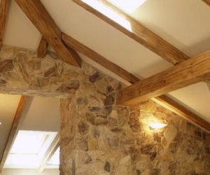

Urządzanie poddasza. Jak wykończyć skosy poddasza, żeby było widać belki?

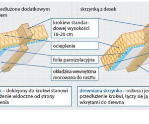

W dachu o tradycyjnym układzie warstw wyeksponować w ten sposób można tylko elementy o bardzo dużych przekrojach. Jeśli belki konstrukcyjne mają standardowe wymiary, izolacja termiczna (przynajmniej jej znaczna część) musi się znaleźć nad więźbą
Sposoby na widoczne na poddaszu krokwie
Krokwie przedłużone dodatkowym krawędziakiem i krokwie przedłużone skrzynką z desek
