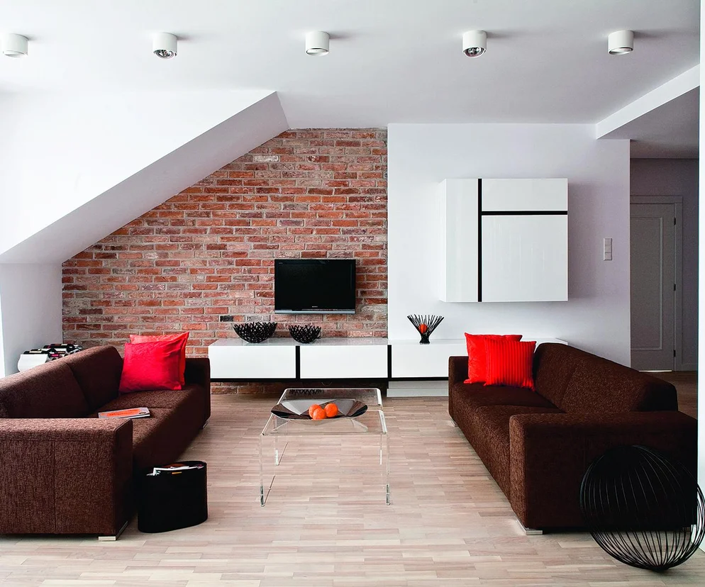

Poddasze to przestrzeń, w której spotyka się dużo różnych płaszczyzn. W zależności od przeznaczenia pomieszczeń i upodobań dozwolone jest łączenie kolorów oraz materiałów we wszystkich miejscach ich załamania. Wielość różnych elementów dobrze wygląda w dużych wnętrzach. Na niewielkich poddaszach lepiej unikać zbyt wielu kolorów i materiałów.
Bardzo dobry efekt uzyskuje się przy malowaniu jednym jasnym kolorem wszystkich elementów wnętrza i konstrukcji dachu, które wówczas nie dominują. Optycznie przestrzeń jest wtedy większa i jaśniejsza, a spokojne tło pozwala na stosowanie dowolnych akcentów kolorystycznych w umeblowaniu wnętrza i jego dekoracji.
Rozsądne jest wybranie jednego albo dwóch głównych elementów i potraktowanie reszty jako tła – czyli jak najbardziej neutralnie. Należy unikać zaznaczania kolorem zbyt niskich ścianek kolankowych, bo podkreślamy ich szczątkowość i optycznie obniżamy poddasze. Dotyczy to także wnęk w ścianach stykających się z dachem – ostre kąty podkreślone kolorem niepotrzebnie przyciągają uwagę.
Niskie ścianki kolankowe najlepiej pomalować tak jak połać dachu. Wtedy dach przechodzi łagodnie w ścianę i obie płaszczyzny są odbierane jako całość. Wyraźne kolory sprawdzają się tylko na ścianach z długą poziomą górną krawędzią równoległą do kalenicy.
