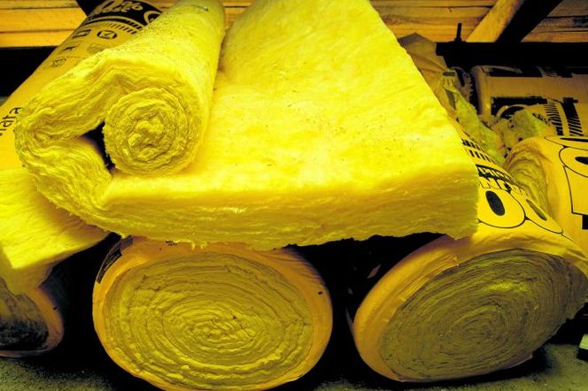

Wełna mineralna
Autor: Jarosław Sosiński Wełna mineralna do ocieplania połaci dachu powinna być ciepła, łatwa w układaniu i trwała.
1. Jaki rodzaj ocieplenia lepiej zastosować na poddaszu nieużytkowym – czy lepiej ułożyć ocieplenie dachu, stropu, a może system mieszany?
Z punktu widzenia termoizolacyjności nie ma większego znaczenia, czy ocieplony zostanie dach, czy strop. W obu przypadkach warstwa wełny będzie stanowiła taką samą barierę termoizolacyjną. Rozważyć należy przede wszystkim, czy strych ma pozostać nieużytkowy,  ponieważ to jest wyznacznikiem zasadności wyboru między dachem a stropem, od tego zależy również rodzaj wełny wykorzystywanej do ocieplania i sposób jej ułożenia.
Zakładając, że strych pozostanie nieużytkowy, rekomendowana jest wełna mineralna Isover Super-Mata bądź Profit-Mata układane na stropie. W przypadku Super-Maty odpowiednia warstwa izolacji to 25 cm, w przypadku Profit-Maty – 30 cm. To materiały w postaci miękkich mat o bardzo dobrych właściwościach termoizolacyjnych.
