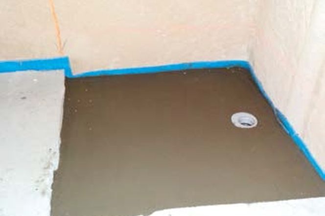

Przygotowanie do układania płytek w brodziku
Autor: Kaflowski Radosław Najpierw w warstwie styropianu montuje się syfon, następnie układa się warstwę zaprawy
Po zamontowaniu syfonu brodzikowego i odpowiednim przygotowaniu podłoża można wykończyć brodzik podłogowy płytkami ceramicznymi.
Izolacja pod płytki pod prysznicem
Po zamocowaniu instalacji odpływowej i całkowitym wyschnięciu zaprawy stanowiącej mineralny podkład pod płytki starannie uszczelnia się całą podłogę oraz ściany brodzika. Ze względu na ciągły kontakt tych miejsc z wodą najlepiej jest używać izolacji dwuskładnikowych. W taki sposób należy zabezpieczać ścianę i podłogę na szerokość co najmniej 50 cm od krawędzi brodzika oraz najlepiej do samego sufitu. Izolowanie rozpoczyna się od wklejenia kołnierza przy odpływie i taśm uszczelniających. Najpierw zamocuj taśmę na styku posadzki oraz ściany, a następnie na wewnętrznych stykach ścian. W podobny sposób uszczelnij baterię.

Następnie pokryj powierzchnię pierwszą warstwą hydroizolacji. Do jej nakładania należy użyć pędzla. Za pomocą tego narzędzia dokładnie wciera się hydroizolację w każde wgłębienie. Gdy pierwsza warstwa jest już zupełnie sucha (czas schnięcia jest podany przez producenta, najczęściej wynosi kilka godzin), nanieś drugą.
