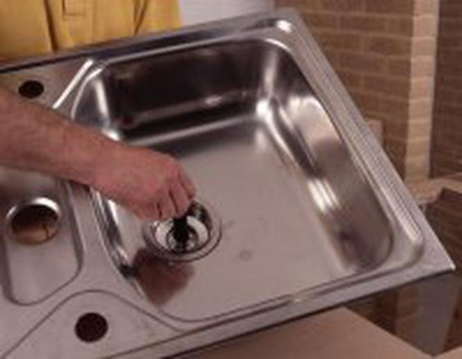

Odpływ
Woda odpływa ze zlewozmywaka przez odpływ, czyli otwór średnicy 1 1/2 lub 3 1/2’ (odpowiednio około 40 lub 90 mm). Do zamykania odpływu mniejszej średnicy służy korek gumowy lub stalowy. Korek wciska się ręką. Odpływy większej średnicy przystosowane są do korków stalowych – ręcznych lub automatycznych. Pokrętło zamykające korek znajduje się na brzegu zlewozmywaka, na przykład obok baterii. Sitka łatwo się demontuje i czyści.
Przelew
Większość zlewozmywaków ma przelew, czyli otwór wykonany w bocznej ścianie lub na blacie zlewozmywaka. Zabezpiecza on przed przelaniem się wody, gdy dolny odpływ jest zamknięty. Armatura odpływowo-przelewowa to przewody łączące odpływ i przelew z syfonem. Zazwyczaj w jej skład wchodzi również korek. Armatura może być sprzedawana w komplecie ze zlewem lub nie. Do niektórych zlewozmywaków producenci dołączają również syfon, zwykle wtedy, gdy nie pasują do niego syfony typowe, dostępne w sklepach.
