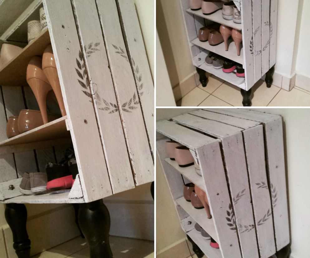

Coraz częściej w aranżacjach wnętrz wykorzystywane są przedmioty, które dotychczas nie były uważane za dekoracyjne. Po modzie na meble z palet, przyszedł czas, by sięgnąć po skrzynki na owoce, które poddane odpowiedniej metamorfozie mogą ozdobić niemal każde wnętrze.
My przedstawiamy pomysł na wykorzystanie drewnianej skrzynki po owocach wraz z instrukcją wykonania wyjątkowej szafki na buty, która nie tylko ozdobi wnętrze przedpokoju, ale też pomoże utrzymać porządek w obuwiu codziennego użytku.

KROK I - Oczyszczanie skrzynki na owoce
Za pomocą papieru ściernego, szlifierki, lub końcówki do wiertarki z tarczą szlifującą oczyść i wygładź skrzynkę. Zacznij od papieru z niską gradacją, np. P 40 a zakończ z wysoką, np. P 120. Po oszlifowaniu powierzchni skrzynki, przetrzyj całość wilgotną szmatką, żeby pozbyć się pyłu przed malowaniem.
KROK II - Malowanie drewna
Oczyszczoną skrzynkę pomaluj farbą od wewnątrz i na zewnątrz, pamiętając również o miejscach trudno dostępnych. W zależności od użytej farby może okazać się konieczne położenie drugiej warstwy –zanim położysz drugą warstwę upewnij się, że pierwsza zdążyła wyschnąć do końca.
KROK III - Wykonywanie półek
Autor: Anna Dragańska
Zmierz skrzynkę i wyznacz miejsca, w których mają być zamocowane półki. Odmierz i przytnij listewki na wzorniki. Za pomocą wkrętarko-wiertarki lub śrubokręta przymocuj listewki w odpowiednich miejscach. Przytnij deseczki na półki do potrzebnej wielkości. Jeśli chcesz półki możesz pomalować na ten sam kolor co skrzynka. Umieść gotowe półeczki na wspornikach z listewek.
KROK IV - Dekorowanie skrzynki
Możesz ozdobić skrzynkę dowolnym wzorem, np. za pomocą techniki transferu. W tym celu przygotuj wydruk laserowy wybranego wzoru pamiętając, że w przypadku napisów lub motywów niesymetrycznych wydruk powinien być wykonany w odbiciu lustrzanym. Przyklej taśmą kartkę ze wzorem tak, by wydrukiem stykała się z powierzchnią skrzynki. Delikatnie zwilżaj wzór wacikiem nasączonym acetonem/zmywaczem do paznokci a następnie dociskaj masując kilkukrotnie wzór łyżeczką. Następnie delikatnie podważ i sprawdź czy wydruk się odbił. Dla zabezpieczenia wzoru możesz go pokryć lakierem bezbarwnym.
KROK V - Przykręcanie nóżek
Przymierz nogi meblowe i wyznacz miejsce ich mocowania obrysowując nóżki ołówkiem. Następnie wywierć otworki dobierając wielkość wiertła do rozmiaru śrub i wkręcając umieść w nich śruby. (W zależności od rozmiaru i rodzaju śrub może być do tego potrzebny śrubokręt lub dopasowany rozmiarem odpowiedni klucz.) Teraz przykręć powoli i dokładnie nóżki.
