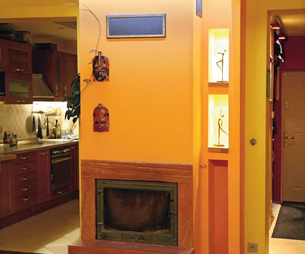

Montaż diod LED - efekt końcowy
Autor: Karolina Matysiak-Rakoczy Gotowe! Z pomieszczenia widać jedynie rozproszone światło w postaci dekoracyjnie podświetlonej wnęki przy suficie

Stan przed montażem
Stan przed montażem
Stan przed montażem – wnęki przy kominku już są podświetlone punktowymi diodami. Pasek ledowy będzie umocowany przy suficie i schowany za gzymsem

Dzięki umocowaniu pasków blisko gzymsu są one widoczne z dołu tylko wtedy, gdy stoi się bardzo blisko kominka
