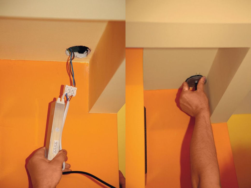

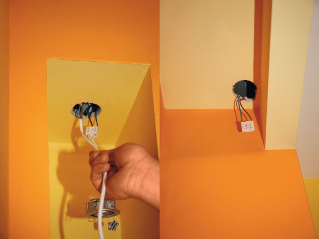

Przewód zasilający należy wsunąć w otwór we wnęce i przeciągnąć do wyciętego otworu w suficie, a następnie połączyć ze złączką (kostką)
Autor: Karolina Matysiak-Rakoczy
Podłączenie zasilacza
Do złączki podłączamy zasilacz obniżający napięcie do 12 V, który następnie wsuwamy w otwór, ukrywając go pod okładziną sufitu. Otwór osłaniamy maskownicą, przeciągając przez nią końcówkę przewodu – do niego będą podłączone diody
