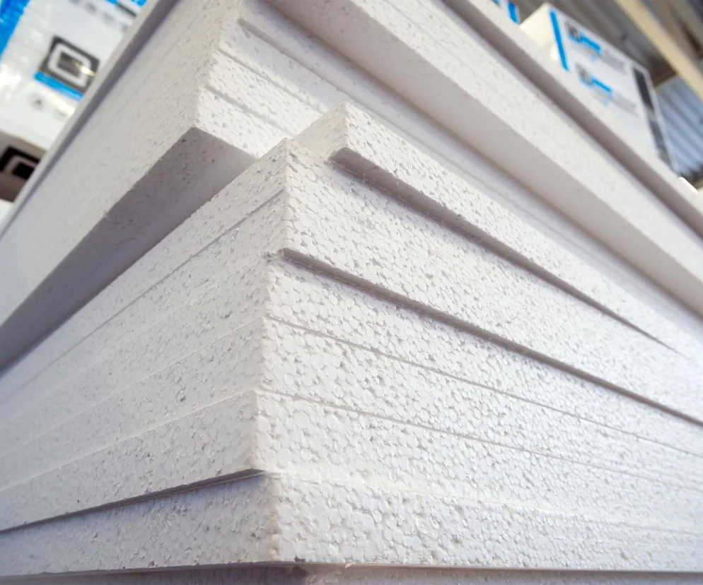

Możemy sobie zadać pytanie: do czego potrzebny jest nam kalkulator styropianu? Ocieplamy dom płytami styropianu o określonej grubości, styropian jest sprzedawany w paczkach różnej wielkości i grubości. Przelicznik styropianu pomoże przeliczyć ile paczek styropianu musimy kupić.

Potem trzeba przeliczyć, ile płyt będziemy potrzebować. Płyty styropianu mają wymiary 50 x 100 cm, czyli kryją 0,5 m². Dzieląc powierzchnię do ocieplenia przez 0,5, otrzymamy potrzebną liczbę płyt. W przypadku 250 m² wynik wynosi 500 płyt.
Kalkulator styropianu poda ile m3 styropianu potrzeba na elewację
Gdy już wiemy, ile płyt styropianu potrzebujemy, mnożymy tę wielkość przez grubość płyt, co da nam informację o potrzebnej objętości styropianu. Na przykład 500 m² płyt o grubości 15 cm (500 x 0,15) to 75 m³.
Ile styropianu jest w 1 paczce?
Styropian kupuje się w paczkach, które mają objętość 0,3 m³. Zatem na 1 m³ potrzeba 3,33 paczki. Żeby przeliczyć metry sześcienne na metry kwadratowe płyt, musimy wiedzieć, ile płyt wchodzi w skład paczki. To zależy od ich grubości. Na przykład płyt 5-centymetrowych jest 12, 10-centymetrowych – 6, 15-centymetrowych – 4, a 20 centymetrowych – 3.
