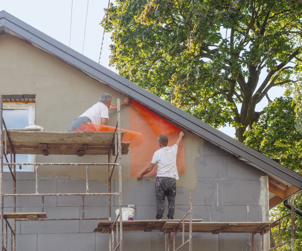

Ocieplenie i uszczelnienie - podstawa termomodernizacji
W celu zmniejszenia zapotrzebowania na ciepło trzeba dom wyposażyć w termoizolację zewnętrzną oraz uszczelnić. To spowoduje zmniejszenie ucieczki ciepła z budynku, czyli nie trzeba będzie go intensywnie ogrzewać. Ocieplenie powinno okrywać całą powierzchnię ścian zewnętrznych, dach, fundamenty, jeśli to możliwe, to także podłogę na gruncie. Poszczególne partie materiałów termoizolacyjnych muszą płynnie przechodzić jedna w drugą. Uzupełnieniem ocieplenia jest wymiana stolarki otworowej: okien, drzwi i bramy garażowej na nowoczesne, o niskim współczynniku przenikania ciepła. Ważny jest szczelny montaż – z wykorzystaniem taśm uszczelniających lub wysunięciem w warstwę ocieplenia. Chodzi o to, żeby na styku ram ościeżnic i muru nie powstawały mostki termiczne, przez które ucieka ciepło.
