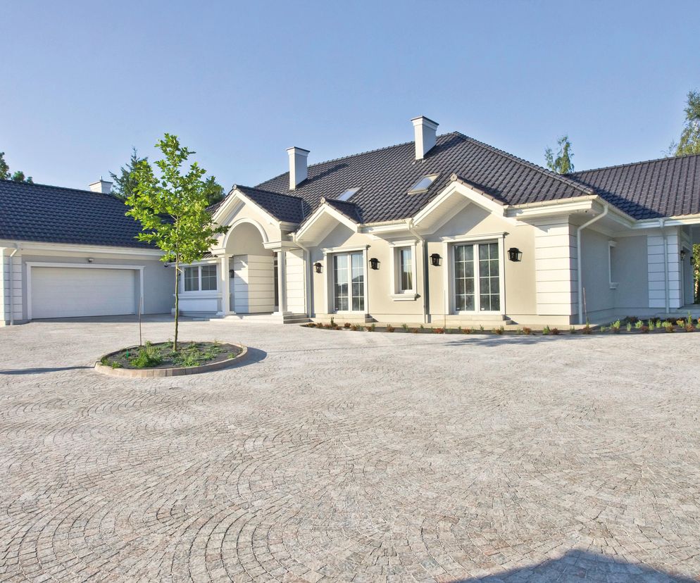

Autor: GREINPLAST/ Materiały prasowe Wybierając rodzaj tynku, powinniśmy mieć na względzie przede wszystkim miejsce usytuowania domu. Nie wszystkie tynki bowiem dobrze radzą sobie z zanieczyszczonym powietrzem lub wilgocią panującą w otoczeniu

Wybierając rodzaj tynku, powinniśmy mieć na względzie przede wszystkim miejsce usytuowania domu. Nie wszystkie tynki bowiem dobrze sobie radzą z zanieczyszczonym powietrzem lub wilgocią panującą w otoczeniu. Niekiedy liczy się też dostosowanie tynku do typu izolacji cieplnej.
