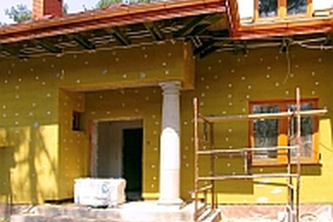

Najprościej można powiedzieć, że ocieplanie ścian metodą lekką mokrą polega na przymocowaniu klejem i kołkami płyt izolacyjnych (wełna mineralna lub styropian), wykonaniu na nich warstwy zbrojonej (zaprawa szpachlowa z wtopioną siatką z włókna szklanego) oraz wykończeniu elewacji tynkiem cienkowarstwowym. Warstwa zbrojona zabezpiecza izolację termiczną przed uszkodzeniem mechanicznym, a jednocześnie stanowi równe i dostatecznie nośne podłoże pod tynk. Zaleca się korzystanie z kompletnych systemów ociepleniowych, w których przynajmniej produkty chemii budowlanej pochodzą od jednego producenta. Zapewnia to dobrą współpracę wszystkich warstw.
