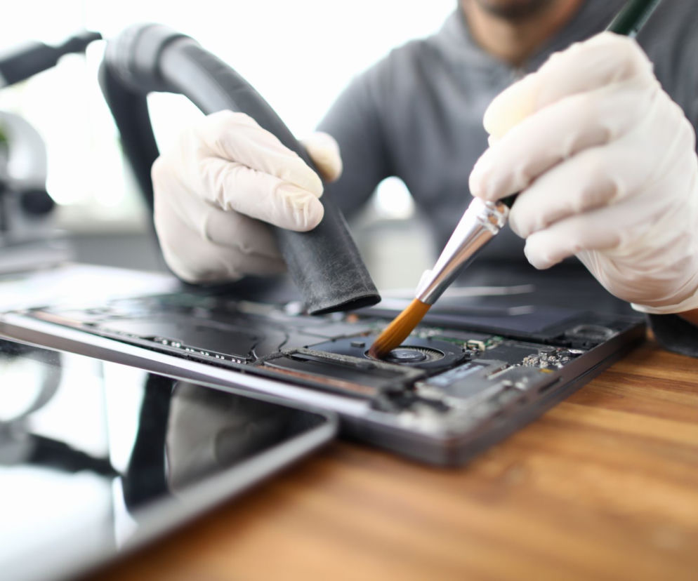

Odkurzanie systemu chłodzenia laptopa
Kurz wewnątrz obudowy laptopa sprawia, że układ chłodzenia podzespołów (procesora, karty graficznej, dysku twardego) przestaje być efektywny. Aby nadrobić straty, wentylator zaczyna pracować na coraz wyższych obrotach, przegrzewający się komputer częściej się zawiesza, pracuje wyraźnie wolniej, może nawet ulec awarii. Aby temu zapobiec należy zadbać także o układ chłodzenia, przeprowadzając czyszczenie wewnątrz obudowy. W tym celu odwracamy laptop i kładziemy go delikatnie na stole wyłożonym czymś miękkim, np. ręcznikiem lub cienkim kocem. Za pomocą odpowiednio dobranego śrubokręta krzyżakowego (najlepiej z namagnesowaną końcówką) odkręcamy wkręty mocujące dolną pokrywę obudowy. Wkręty są małe, umieszczamy je w przygotowanym pojemniku tak, aby ich nie pogubić. Po delikatnym zdjęciu osłony mamy już dostęp do wnętrza laptopa, w tym do wentylatora i radiatorów, pokrytych zwykle warstwą kurzu. Aby się go pozbyć, używamy sprężonego powietrza oraz pędzelka. Podczas przedmuchiwania trzymamy rurkę wylotu powietrza w niewielkiej odległości od czyszczonych elementów. Nie zapominamy także o oczyszczeniu kratki wylotu gorącego powietrza.
Przeczytaj też:
Konsole do gier nowej generacji: jaką wybrać?
Po zakończeniu zakładamy pokrywę obudowy laptopa i przykręcamy wkręty, nie używając do tego zbyt dużej siły. Wykonując wszystkie te czynności należy zachowywać dużą ostrożność, nie robić niczego na siłę. Posługując się śrubokrętem trzeba uważać, aby nie porysować plastiku i niczego nie połamać. Osoby wolące nie ingerować we wnętrze laptopa (zwłaszcza w przypadku najnowszych, supercienkich modeli) powinny oddać komputer do serwisu, gdzie zostanie on wyczyszczony przez fachowca. Złym pomysłem będzie również samodzielne rozkręcanie laptopa będącego na gwarancji.
