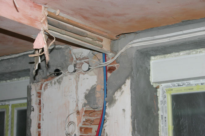

Stare, nieużywane obwody można tylko odłączyć i pozostawić w ścianie, ale mogą przeszkadzać w rozprowadzeniu nowej sieci, więc najlepiej jest je usunąć. Jeśli remont obejmuje skuwanie starych tynków czy usuwanie okładzin to nie ma żadnych przeszkód, żeby wszystkie nieużywane instalacje zdemontować.

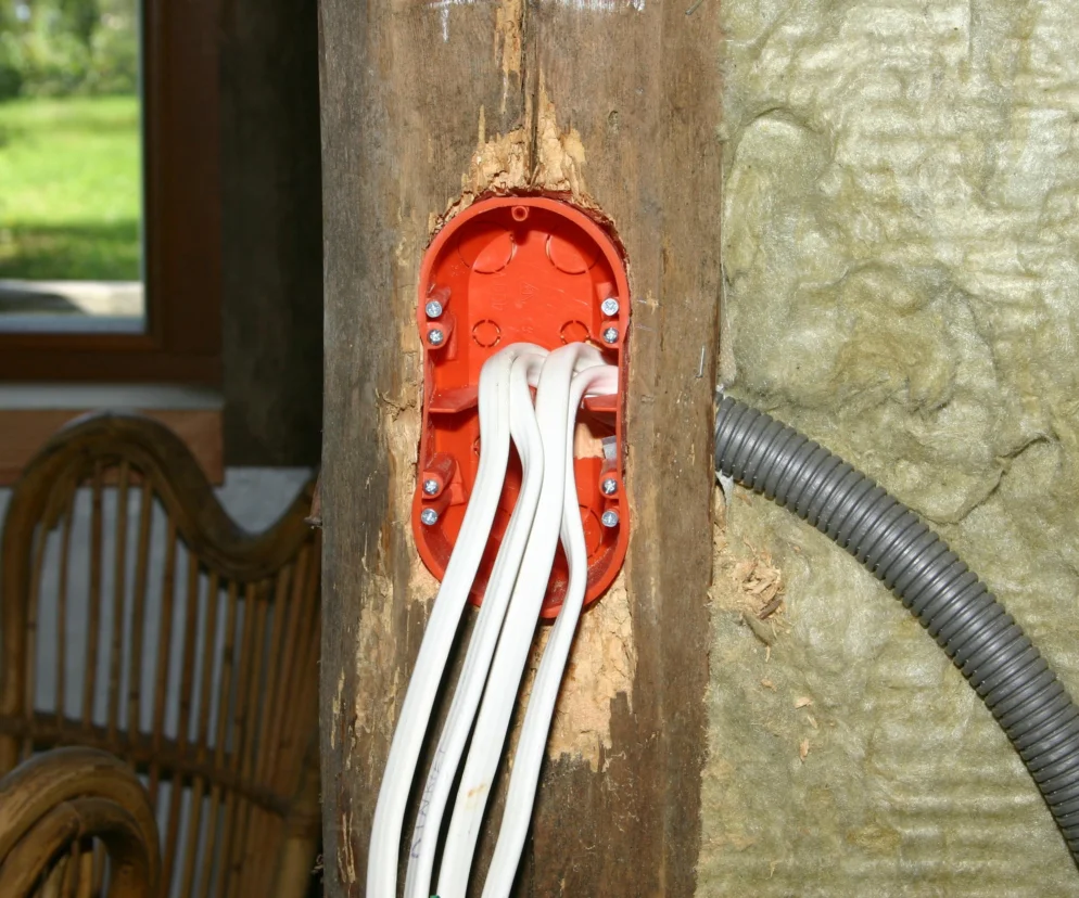

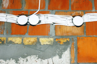

Rozprowadzenie nowej instalacji będzie przeważnie wiązać się z wykonaniem bruzd w ścianach, aby ukryć przewody. To bardzo pracochłonne i żmudne zajęcie wymagające dużej siły, szczególnie w przypadku takich materiałów ścian jak beton czy cegła – stare zwięzłe drewno szczególnie przy przewiertach także może stawiać duży opór.
Nową instalację prowadzi się zazwyczaj pod warstwą wykończenia, - tynkiem, okładziną w specjalnych karbowanych rurkach z tworzywa zwanych peszlami. Taka osłona chroni kable przed uszkodzeniami i ułatwia ich prowadzenie. Można również poprowadzić kabel bezpośrednio pod tynkiem, tak jak robiło się to dawniej. W niektórych uzasadnionych przypadkach nowe kable prowadzi się także na zewnątrz wykończenia, natynkowo w listwach i kanałach instalacyjnych, a czasami w stylu vintage z kablami w ozdobnych osłonach na wierzchu, np. w starych domach drewnianych. Te ostanie rozwiązania bywają szczególnie przydatne wtedy, gdy właściciel nie chce wykonywać szerokiego zakresu bruzdowania i ponownego tynkowania.

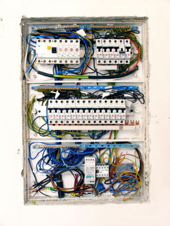

W budynkach jednorodzinnych stanowi punkt, do którego doprowadza się przewód zasilający ze złącza napowietrznego lub kablowego. Rozdzielnica, powszechnie nazywana tablicą rozdzielczą lub skrzynką elektryczną pełni funkcję centrali sterująco-zabezpieczającej dla całej domowej instalacji elektrycznej. To z niej rozchodzą się wszystkie obwody i tutaj znajdują się elementy zabezpieczające. Zazwyczaj montuje się ją w łatwo dostępnym miejscu, na przykład w wiatrołapie lub holu, w pobliżu wejścia do domu.
Wewnątrz typowej domowej rozdzielnicy znajdują się:
  • główny wyłącznik nadmiarowoprądowy pozwalający na odcięcie zasilania w całym budynku.
  • wyłączniki różnicowoprądowe chroniące przed skutkami porażenia prądem.
  • wyłączniki nadmiarowoprądowe zabezpieczające poszczególne obwody przed przeciążeniami i zwarciami.
  • ochronniki przeciwprzepięciowe chroniące instalację i podłączone do niej urządzenia przed nagłymi skokami napięcia, np. w wyniku uderzenia pioruna.
Ważne jest, aby w rozdzielnicy pozostawić wolne miejsca na ewentualną rozbudowę instalacji w przyszłości. Wszystkie zamontowane w niej aparaty muszą być czytelnie oznakowane, a na wewnętrznej stronie drzwiczek warto umieścić schemat instalacji.

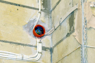

Połączenia przewodów wykonuje w puszkach instalacyjnych lub bezpośrednio w odpowiednio przystosowanym osprzęcie. Coraz częściej ogranicza się liczbę trudno dostępnych puszek rozgałęźnych i prowadzi przewody tak, aby połączenia pozostawały dostępne do kontroli i naprawy.
