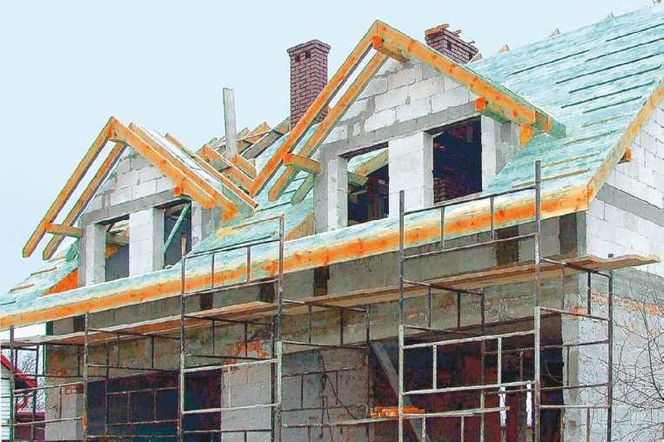

Zbudowanie dużych lukarn
Przekształcenia można ograniczyć tylko do podwyższenia dachu w centrum poddasza, aby można było wygodnie się poruszać w pomieszczeniach i mieć dostęp do okien. Przebudowuje się wtedy tylko te miejsca, w których jest konieczna przestrzeń o pełnej wysokości, a po bokach, gdzie mogą być schowki czy nieużytkowe stryszki, możesz pozostawić niski dach. Wytnij tylko tę część więźby, która najbardziej przeszkadza w urządzeniu wnętrz, a pozostaw nietkniętą część połaci w miejscach nieużytkowych. To rozwiązanie sprawdza się w sytuacji, gdy dodatkowa przestrzeń może być mniejsza od tej na parterze. Unikasz wówczas kosztownych robót wykończeniowych na elewacjach i odtwarzania detali okapów, obróbek czy orynnowania, które – jeśli są w dobrym stanie – możesz zachować. Ta nowa, podwyższona część może być zbudowana w szkielecie drewnianym lub wymurowana.
