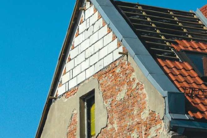

Autor: Andrzej Szandomirski Aby stabilnie oprzeć nowy dach na starych ścianach, wzmocniono ścianę szczytową. Nowa konstrukcja więźby wymagała też nowych murłat
Jeśli musisz zbudować nowy, wyższy dach na starych ścianach, konieczne będzie sprawdzenie nośności punktów oparcia. Dach większy, a do tego ocieplony dodatkowymi warstwami przekazuje na murłaty w miejscach podparcia znacząco większe siły poziome i pionowe oraz momenty zginające. Wywołują je: parcie i ssanie wiatru podczas wichury, statyczne obciążenia od samego ciężaru większej konstrukcji, śniegu (na większej powierzchni) i warstw wykończeniowych oraz obciążenia użytkowe. Te ostatnie pojawią się, gdy w dachu dodasz jakiś nowy poziom poddasza.
