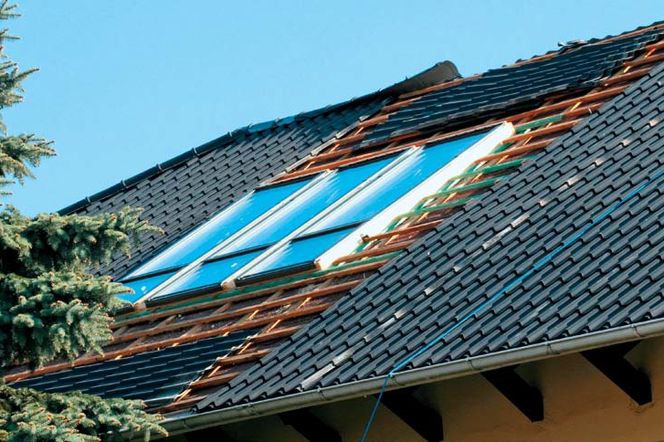

Trzeba bardzo dokładnie wyznaczyć wysokość montażu każdego okna. Dolna krawędź otworu okiennego powinna wypadać nad pasem dachówek lub panelu blachodachówek o pełnej wysokości, a ze względów bezpieczeństwa otwierane skrzydło okienne powinno się znaleźć przynajmniej 85 cm nad podłogą. Należy uważać, aby nie wpaść w pułapkę i nie zamontować go zbyt wysoko – okna dachowe brudzą się szybciej niż te zamontowane w elewacji i częściej trzeba je myć. Wysoko można montować te okna, których zadaniem jest doświetlanie pomieszczeń. Aby je okazjonalnie otwierać, będziesz musiał posługiwać się drążkiem lub wybrać wersję z napędem elektrycznym. Jeśli decydujesz się na kilka okien umieszczonych kolejno między sąsiednimi krokwiami, wówczas ważne jest wyznaczenie położenia każdego z nich nie tylko względem krokwi, ale również względem siebie nawzajem. W starych domach zdarza się bowiem dość często, że odległości między krokwiami nie są równe. Warto to sprawdzić, zanim zamówi się okna i kołnierz do zespolenia. Być może kołnierz do typowych okien będzie musiał być przygotowany na indywidualne zamówienie. Więźba w starym domu może mieć też krokwie szersze niż obecnie projektowane, więc do zespolenia trzeba będzie zamówić kołnierz z szerszą rynną środkową.
Montaż okna dachowego
Usuwając fragmenty pokrycia – dachówki bądź panele blaszane – należy obchodzić się z nimi z taką starannością jak przy układaniu. Część z nich przyda się później do uzupełnienia pokrycia wokół okna. Jeśli skosy na poddaszu są wykończone, trzeba zdemontować okładziny i wyjąć ocieplenie z pól między krokwiami. Usunąć należy też odpowiednie fragmenty sztywnego poszycia oraz łaty wypadające w świetle otworów okiennych. Bardzo istotne jest zachowanie szczelności od zewnątrz w warstwie wstępnego krycia, którą stanowi folia dachowa lub papa na sztywnym poszyciu, oraz od środka w warstwie paroizolacji. Służą do tego odpowiednie kołnierze, które kupuje się wraz z oknami dachowymi. Wokół prawidłowo zamontowanego okna nie może zabraknąć izolacji termicznej. Wypełnić nią trzeba przestrzeń między ramą okna a krokwią, do której dolega, oraz wszelkie szczeliny wokół ościeżnicy. Ostatnim etapem jest uzupełnienie pokrycia dachowego po bokach okna i nad nim. W następnej kolejności uzupełnia się i naprawia okładziny na skosach poddasza.
