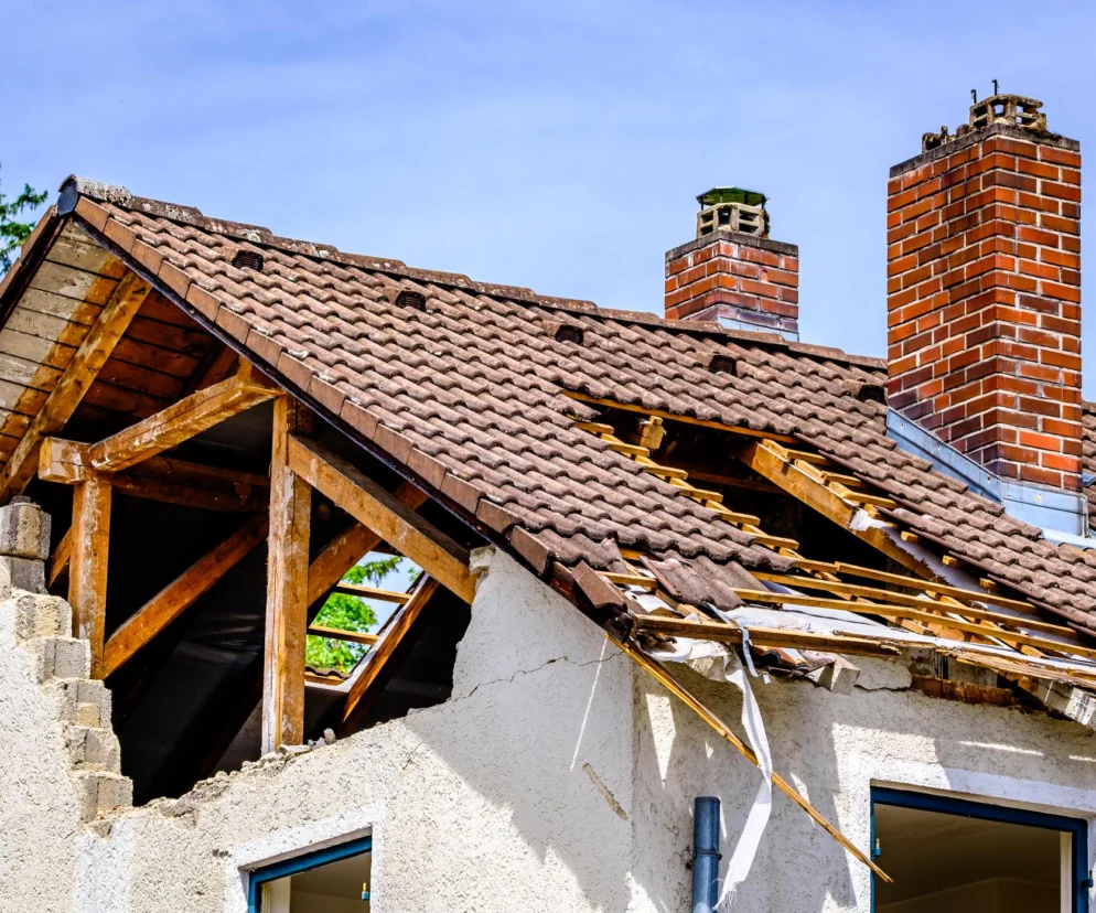

Zniszczona więźba dachowa i uszkodzone pokrycie z dachówki. O formalnościach przy remoncie dachu przeczytasz na Muratordom.

Zanim wybierzesz materiał, zleć opinię techniczną konstruktorowi. Specjalista oceni stan krokwi, murłat i słupów pod kątem zagrzybienia, pęknięć czy śladów owadów. Jest to absolutnie niezbędne, jeśli planujesz zamianę lekkiego pokrycia (jak blacha czy dawny eternit) na ciężką dachówkę ceramiczną - stara konstrukcja może po prostu nie wytrzymać takiego ciężaru. Producent pokrycia nigdy nie zastąpi profesjonalnych obliczeń statyczno-wytrzymałościowych wykonanych przez inżyniera.
