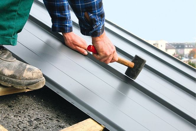

Autor: Andrzej T. Papliński Gdy więźba jest niezbyt mocna i nie chcemy jej wzmacniać, powinniśmy wybrać pokrycie lekkie, na przykład panele z blachy płaskiej łączone na tak zwany rąbek stojący.

Demontaż starego pokrycia kończy się przeważnie także usuwaniem starych łat i kontrłat lub – w innym przypadku – zrywaniem sztywnego poszycia, czyli deskowania. To, jak później przygotujemy dach pod nowe pokrycie, zależy od tego, jaki jego rodzaj wybierzemy. Pod dachówki i blachy profilowane stosuje się konstrukcję z kontrłat i łat. Kontrłaty to listwy nabijane wzdłuż krokwi, a łaty to listwy przytwierdzane prostopadle do kontrłat. Na tak zbudowanym ruszcie można także kłaść pokrycie z blachy płaskiej, ale pod warunkiem że ma ona for mę paneli z zamkami na krawędziach przygotowanych do łączenia na rąbek stojący.
Izolację pod wymienione materiały stanowi najczęściej membrana wysokoparoprzepuszczalna, zwana też folią wstępnego krycia. Ma ona tę zaletę, że jest jednocześnie nieprzemakalna i zdolna przepuszczać parę wodną migrującą z głębi połaci. Zwykła blacha płaska, podobnie jak papa lub gonty bitumiczne, wymaga sztywnego poszycia. Można ją kłaść na niezaimpregnowanych deskach zamocowanych do krokwi ażurowo z odstępami 0,5-1 cm. Papa potrzebuje szczelnego deskowania i lepiej użyć desek impregnowanych. Najbardziej wymagające są gonty powinny być układane na bardzo gładkim podłożu, a takie najłatwiej uzyskać, budując poszycie nie z desek, lecz z płyt OSB, MFP lub sklejki wodoodpornej. Pod blachą płaską nie powinno się układać izolacji, chyba że będzie to specjalna mata str ukturalna (konieczna, gdy poszycie jest zaim - pregnowane). Pod gontami może być podkład z papy, ale nie jest to konieczne.
Nic nie stoi na przeszkodzie, aby sztywne poszycie zaizolowane papą wykonać pod pokrycie z dachówek lub blachodachówki. Wtedy kontrłaty przybija się do krokwi przez deskowanie. Taka konstrukcja usztywni dach, lecz też zdecydowanie go dociąży. Zanim się na nią zdecydujemy, musimy mieć pewność, że stara więźba wytrzyma taki dodatkowy ciężar.

Autor: Andrzej Szandomirski Blacha płaska nadaje się na dachy o niemal dowolnym kształcie. Nie straszne jej lukarny, wole oczka, wieżyczki. Wymaga sztywnego poszycia z desek i fachowych wykonawców.
