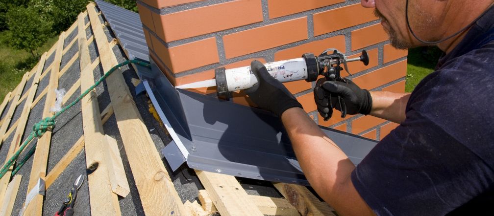

Autor: Archiwum serwisu Nieszczelne obróbki najlepiej wymienić na nowe, montując je w prawidłowy sposób. Tę prace musisz jednak zlecić dekarzowi. Zanim fachowiec pojawi się na twoim dachu warto zatamować przeciek uszczelniaczem dekarskim
Jak stosować uszczelniacz dekarski
Zanim użyjesz kleju lub uszczelniacza do obróbek musisz odkręcić z niego szpiczastą dyszę i nożem odciąć wylot masy. Teraz można ponownie przykręcić dyszę. Jeśli nie ma firmowo przygotowanego otworu, należy samemu ściąć jej czubek. Kartusz umieszcza się w wyciskarce i można przystąpić do klejenia. Masę wytłacza się naciskając z wyczuciem na spust wyciskarki. Dysze niektórych uszczelniaczy nie mają zatyczek. Wówczas, aby po zakończeniu pracy masa nie zasychała i nie blokowała dyszy, należy w otworze umieścić zapałkę lub jakąś grubszą zatyczkę. Przy następnej okazji wystarczy wyjąć taki prowizoryczny korek i przystąpić do pracy.

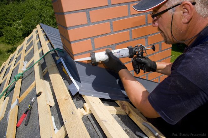

Powierzchnię, na którą ma być nałożony uszczelniacz trzeba w pierwszej kolejności odtłuścić, na przykład przemywając benzyną ekstrakcyjną. Należy też zadbać, by nie znajdował się na niej kurz lub inne zanieczyszczenia (rdza, złuszczona farba).
Nanoszenie uszczelniacza
Masę wyciska się wzdłuż szczeliny. Jeśli ta jest zbyt szeroka, trzeba w niej umieścić taśmę rozprężną (poliuretanowa, impregnowana taśma piankowa). Po naniesieniu masy trzeba w ciągu 5-20 minut uformować estetyczną spoinę. Najwygodniej to zrobić specjalną plastikową szpachelką do silikonu. Należy sprawdzić, jak szybko klej zaczyna schnąć i wiązać, aby zdążyć z wyrównywaniem spoiny. Zazwyczaj masz na to od 5 do 20 minut. Jeśli nie masz pewności, że uszczelniacz dobrze będzie się trzymał danego tworzywa, zrób prosty test. Na jakiś mało eksponowany fragment nanieś grubą warstwę uszczelniacza i odczekawszy aż stwardnieje (może to potrwać nawet trzy doby) spróbuj masę oderwać. Jeśli uda się ją odczepić od podłoża to oznacza, że uszczelniacz nie nadaje się do tego materiału. Szerokość i głębokość spoiny powinna być tak wymierzona, by ruchy łączonych ze sobą elementów nie mogły jej zmienić o więcej niż 25%. Gdyby bowiem odkształcenia w trakcie rozciągania i kurczenia materiału były większe, spoina zostałaby uszkodzona. Spoiny powinny mieć minimalną szerokość równą 5 mm. Maksymalna szerokość nie może przekraczać 30 mm. Stosunek szerokości do głębokości powinien zaś wynosić 2:1.
