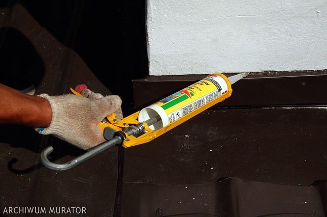

Silikon dekarski
Autor: Piotr Mastalerz To najpopularniejszy produkt do uszczelniania obróbek blacharskich na dachach
Naprawy najlepiej przeprowadzać w suche, słoneczne dni. Wąskie szczeliny wypełnia się uszczelniaczami dekarskimi pakowanymi w kartusze. Do uszczelnienie połączeń rynien doskonale przydadzą się uszczelniacze polimerowe lub silikon dekarski. Szersze dziury trzeba wypełnić masami szpachlowymi. Większe połacie lub nieszczelności w miejscach przejść różnych elementów przez dach najwygodniej i najskuteczniej będzie uszczelnić płynną folią. Renowację pokrycia lub dachowej hydroizolacji z papy dokonamy zamalowując nieszczelne miejsca masą bitumiczno kauczukową. Kleje przydadzą się zaś do przymocowania odstających elementów z blachy lub ich ponownego montażu. Posłużą do podklejania papy i sklejenia rozłączonych (na przykład rozlutowanych) odcinków rynien. Klejem do PCW naprawisz zniszczone rynny z tworzywa. Pamiętaj, że niektóre tego typu prace naprawcze bywają jedynie działaniami prowizorycznymi, poprzedzającymi nieuniknioną wymianę niektórych elementów dachu.
