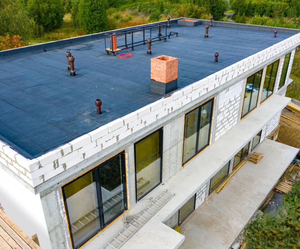

Zima to prawdziwy egzamin dla dachów płaskich – to nie sama powierzchnia, ale detale decydują, czy konstrukcja pozostanie szczelna. Śnieg, mróz i zalegająca woda testują każdy zakład, wpust czy attykę. Drobne niedoskonałości mogą zamienić się w poważne przecieki, dlatego nowoczesne technologie uszczelniania detali stają się nie luksusem, a koniecznością, zapewniając ochronę dachu nawet w ekstremalnych warunkach zimowych.
Dach płaski
Autor: Gri-spb/ Getty Images
Murator Remontuje #2: Odnawiamy fasadę budynku
Choć mogłoby się wydawać, że o szczelności dachu decydują jego duże, jednorodne powierzchnie, to praktyka pokazuje inaczej. Często problemy tkwią w detalach konstrukcyjnych, takich jak przejścia instalacyjne, attyki, wpusty dachowe, obróbki blacharskie czy miejsca styku różnych materiałów. W tych punktach kumulują się naprężenia wynikające z pracy konstrukcji, zmian temperatury oraz obciążeń użytkowych. Detale wystawione są również na długotrwałe oddziaływanie wilgoci. Często woda i śnieg zalegają w nich, a to może prowadzić do przecieków i przyspieszonej degradacji warstw hydroizolacyjnych.
