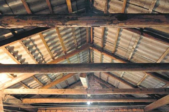

Sprawdź stan więźby dachowej
W pierwszej kolejności należy ocenić jakość więźby – stan drewna oraz poprawność wykonania konstrukcji. W starym budynku pokrycie mogło być nieszczelne. Woda wnikająca pod poszycie dachu spowodowała miejscowe zniszczenie elementów drewnianych. Więźba może być także zagrzybiona lub zaatakowana przez larwy owadów. Oczywiście możliwa jest wymiana poszczególnych krokwi bez demontowania całości więzby, ale pod warunkiem że elementów zniszczonych nie jest zbyt dużo, a cała konstrukcja jest w dobrym stanie. Niezbędne jest także przeliczenie przez wykwalifikowaną osobę wytrzymałości konstrukcji uwzględniające planowane obciążenia i ewentualną zmianę pokrycia na cieższe, na przykład z blachy na dachówkę.
Remont lub wymiana
Adaptowane poddasze musi być dobrze doświetlone, często więc montuje się okna dachowe lub buduje lukarny. To wymaga ingerencji w więźbę i jej dostosowania. Podczas tych prac wycina się fragmenty krokwi, więc trzeba zastosować wymiany, żeby przenieść obciążenia. Ekspertyza konstrukcji bardzo często wskazuje na konieczność wymiany więźby. Jednak jeśli przekroje krokwi są wystarczające, a stan drewna dobry, możliwe jest wzmocnienie konstrukcji przez wykonanie dodatkowych mocowań oraz zastosowanie elementów takich jak płatwie, słupy, jętki czy kleszcze.
