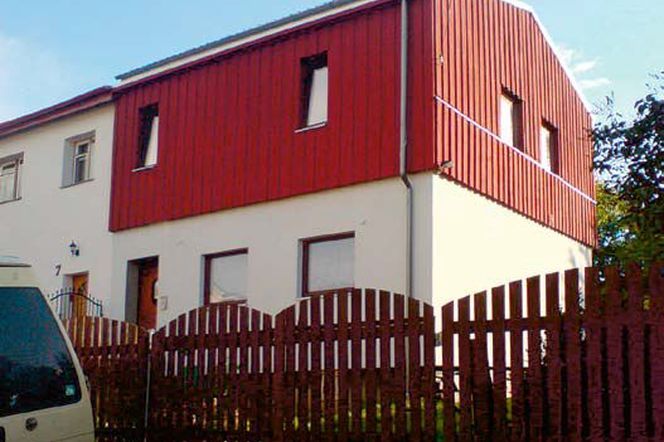

Dom po rozbudowie
Autor: Archiwum serwisu Ten dom dwa lata temu poddano termomodernizacji i powiększono o kilkadziesiąt metrów użytkowych, podwyższając drugą kondygnację
Dom, który przebudowano, znajduje się w zwartej, gęstej zabudowie, w otoczeniu starych drzew owocowych. Zwiększają one zacienienie i w sezonie grzewczym ograniczają nagrzewanie budynku promieniowaniem słonecznym. Przez piwnicę przechodzi tranzyt rur ciepłowniczych, których straty ciepła udało się wykorzystać, co przyniosło nadspodziewanie duże korzyści. Częściowe ocieplenie ścian piwnicy oraz podłogi na gruncie, włączenie jej do szczelnej, ogrzewanej i wentylowanej mechanicznie kubatury zapewniło korzystniejszy rozkład temperatury w domu i oszczędności na ogrzewaniu. Obecnie koszty ogrzewania, mimo nieuniknionych w przypadku ograniczonego budżetu kompromisów i strat ciepła wynikających z niezakończenia niektórych istotnych dla energochłonności budynku prac, są porównywalne z tymi w wolno stojącym budynku pasywnym. Obliczeniowe zapotrzebowanie na ciepło do ogrzania, bez uwzględnienia nietypowych źródeł ciepła, klasyfikuje ten dom jako dobry budynek niskoenergetyczny. Symbioza z miejską siecią ciepłowniczą wzniosła go na wyżyny energooszczędności.
