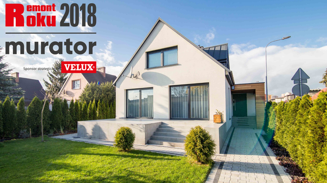

Stary domek fiński od dawna nie spełniał już oczekiwań swoich mieszkańców. Chłodny zimą i przestarzały, nie odpowiadał potrzebom rodziny, a na domiar złego pokryty był w całości niezdrowym eternitem. Zobacz, jakie efekty dała gruntowna modernizacja i rozbudowa.
Metamorfoza domku fińskiego
Autor: materiały uczestników konkursu Remont Roku Stary, malutki domek fiński pokryty w całości eternitem

Architekt po zapoznaniu się z wymaganiami inwestora sporządził projekt koncepcyjny. Założeniem było powiększenie domu na tyle, by na parterze zmieściły się otwarty salon z jadalnią i kuchnią, toaleta, wygodne schody na poddasze oraz. Piętro miało pozostać częścią prywatną, jednakże o znacznie większej przestrzeni - to tam zaplanowano pokoje dla rodziców, sypialnię dla dziecka i większą łazienkę.
Projekt zakładał także termomodernizację elewacji i dachu, podniesienie dachu o około 60 cm względem istniejącego poziomu. Znacznie polepszyło to wymiary użytkowe poddasza. Zdjęto także eternit i usunięto azbest, wybierając nowe pokrycie - blachę płaską układaną na rąbek stojący.
Do istniejącego budynku dobudowano nową część  w tradycyjnej murowanej technologii, jednak po wykończeniu elewacji obserwator ma wrażenie, że jest to jedna bryła.
Budynek został także wyposażony w nowe instalacje wody i kanalizacji, centralnego ogrzewania z kotłem gazowym dwufunkcyjnym. Zmieniło się też otoczenie budynku, wykonano nowe chodniki, podejścia, ogrodzenie i wolnostojący garaż. Architekt wykonał projekt kompleksowo, od wstępnej koncepcji z pozyskaniem warunków podłączenia do sieci, po projekt budowlany wielobranżowy wraz z uzyskaniem pozwolenia na budowę.
