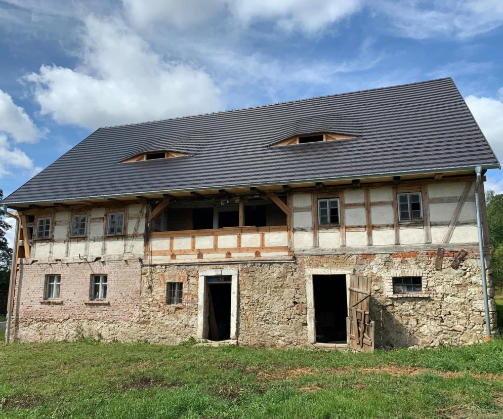

Dom tworzy układankę z elementów, których powstanie może dzielić setki lat. Na murowanym parterze z kamienia i cegły spoczywa piętro, którego część jest ryglowa, drewniana a część ceglana, murowana. Już podczas inwentaryzacji pan Piotr zastanawiał się co było powodem takiego połączenia materiałów i technologii. - Pewnych wskazówek udzielają zachowane stare domy w pobliskiej wsi Wojciechów. Mają ciekawej konstrukcji dachy, których jedna połać jest dużo większa i schodzi nisko nad ziemię. Być może taki dach miał i nasz dom. Widać bowiem po więźbie, że była przebudowana.
Dawnym gospodarzom może się poszczęściło, wzbogacili się, co zaowocowało rozbudową domu. W miejscu fragmentu połaci stanęła murowana ściana z cegły. Na pewno był to kiedyś dom przysłupowy. Po skuciu tynków ze ścian zewnętrznych na belkach oczepu uwidoczniły się gniazda mieczy, charakterystycznego elementu dla tej konstrukcji ścian. Dodatkowo odkryliśmy także wewnątrz domu na parterze pozostałości izby zrębowej, co potwierdziło przypuszczenia, że był to pierwotnie dom przysłupowy. Murowany parter zastąpił konstrukcję przysłupową i na jego murach oparło się piętro budynku. Odkrycie pełnej historii budynku jest jeszcze przede mną - mówi pan Piotr.

Autor: Piotr Pawlicha/ Archiwum prywatne Odtworzony balkonik na ryglowej ścianie

Oględziny ryglowej ściany na piętrze wykazały duże zniszczenie elementów konstrukcyjnych z prawej strony budynku. Trzeba było je wymienić, co jednak nie okazało się szczególnie trudne. W środkowej części wewnątrz domu wzdłuż ściany znajdowały się dodatkowe belki z elementem przypominającym ościeżnicę. - Kiedyś był to wąski balkonik, a w ościeżnicy było zamontowane wejście z domu. Podobne rozwiązanie występuje w domu w nieodległych Twardocicach. Taki element domów jest wymieniany także w źródłach pisanych. Postanowiliśmy go odtworzyć, czym jeszcze bardziej zbliżymy wygląd naszego domu do oryginału. Nowa i zachowana część ryglowa zyskały też nowe wypełnienie z gliny. Same elementy drewniane zostały pokryte mieszanką oleju lnianego z sadzą, co dało przepiękny efekt wizualny. Dzięki wnęce balkonika na piętrze i dwóm podłużnym lukarnom na dachu, tzw. szczupakom fasada od podwórka przypomina twarz z ustami i oczami i wydaje się że dom uważnie się przygląda każdemu kto tu przychodzi.
