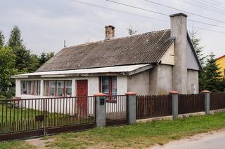

Największym przeciwnikiem okazał się stary dom – z przeciekającym dachem krytym eternitem, niesprawną instalacją elektryczną, wymagającą zmian kotłownią. Mama z córkami spały w jednym pomieszczeniu. Los rodziny odmieniła ekipa Polsatu.
Z trzech starych budynków jeden nowy dom
Wydawało się, że dom o prostej bryle na planie prostokąta pod dwuspadowym dachem i dodatkową połacią przekrywającą werandę z cztero- i pięciokwaterowymi oknami to doskonały obiekt do przeprowadzenia łatwego remontu. Niestety, wszystko, co na początku wydawało się nieskomplikowane, po bliższym poznaniu takie nie było.
Dom miał około 60 m² powierzchni. Jeśli tę wielkość przymierzymy do mieszkania w bloku, wyda się całkiem rozsądna dla trzyosobowej rodziny. Jednak tu aż 20 m² zajmowała niefunkcjonalna weranda.
Dom był kilkakrotnie przebudowywany, składał się z trzech różnych brył. Główny budynek miał ściany drewniane, z kolei przybudówki murowane z różnych materiałów. Najważniejsze, że budynek stał na suchej działce, więc nie trzeba było walczyć z zaciekami lub pleśnią.

Przeszklona weranda bywa marzeniem właścicieli wielu domów. W przypadku pani Niny było inaczej. Nie dość, że ta najnowsza przybudówka była w najgorszym stanie technicznym, to właściwie okazała się nieużyteczna. Była nieogrzewana, długa i wąska. Zabierała aż 20 m² powierzchni, więc tak naprawdę trzyosobowa rodzina miała do dyspozycji tylko około 40 m². Nawet duża liczba przeszkleń nie poprawiała sytuacji, ponieważ doświetlały przestrzeń nieużytkową. Nie można było zrobić otworów w ścianie między werandą a wnętrzem domu, bo dzieliła je ściana nośna, poza tym bardzo by to ograniczyło możliwość zmiany układu pomieszczeń.
Ponieważ dom stoi dwiema ścianami w ostrej granicy działki, co uniemożliwia umieszczenie w nich okien, wyzwaniem stało się zaprojektowanie takiego podziału przestrzeni, by każde wymagające tego pomieszczenie miało okno. Nie było to łatwe.

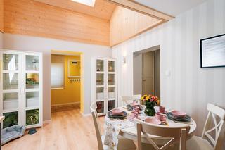

Autor: materiały prasowe Polsat/ Materiały prasowe Po zmianach kuchnię doświetla pośrednio okno w wiatrołapie oraz bezpośrednio okno dachowe

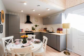

Kuchnia została w starym miejscu, a w pozostałej części domu powstały oddzielne pokoje dla dziewczynek i dla mamy. Z kominkiem, o którym pani Nina zawsze marzyła. Ciepło z niego jest rozprowadzane do tych pomieszczeń, w których jest potrzebne.
W kuchni zostawiono otwartą przestrzeń aż do kalenicy i w połaci zamontowano okno. Dzięki temu strefa jadalniana jest dobrze oświetlona światłem z góry.

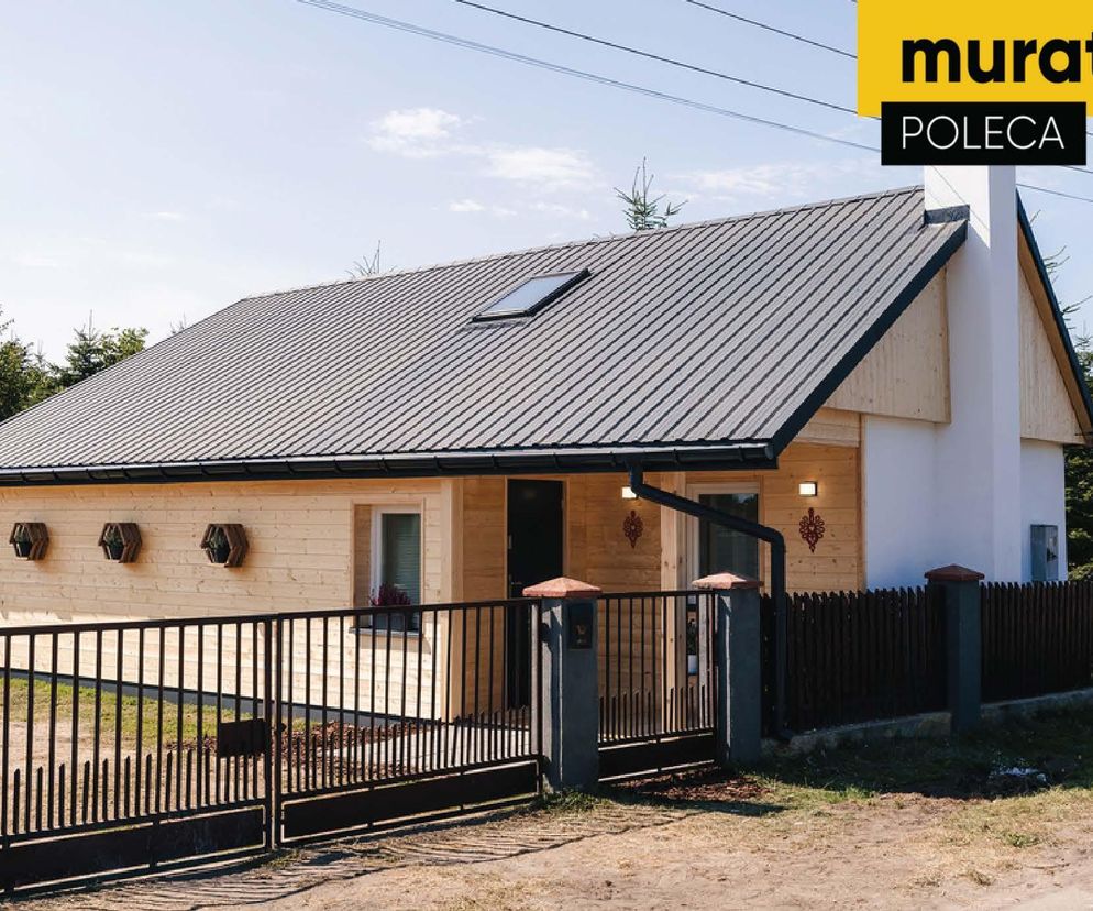

Nowy dom – nowy dach
Konieczność wymiany pokrycia i scalenie przybudówek w spójny funkcjonalnie dom wymusiło też zmianę dachu. Teraz jest dwuspadowy i pokryty blachodachówką. Budowa nowego dachu, ocieplenie go wełną i wykończenie drewnem połaci nad kuchnią nie były skomplikowane, ale czasochłonne.
Ekipa remontowa Polsatu przyznaje, że lubią pracę z drewnem i często stosują drewnianą oblicówkę, bo dla nich to najlepszy materiał. Łatwo dostępny, estetyczny i nie wymaga prac mokrych, więc nie ma przestojów.
Oblicówką szybko się wykańcza elewację, co ma ogromne znaczenie. Dodatkowo dom pani Niny miał mieszane konstrukcje. Na szczęście przybudówki były suche i dobrze odizolowane, więc ocieplenie wełną i drewniana elewacja dobrze się sprawdzą.
