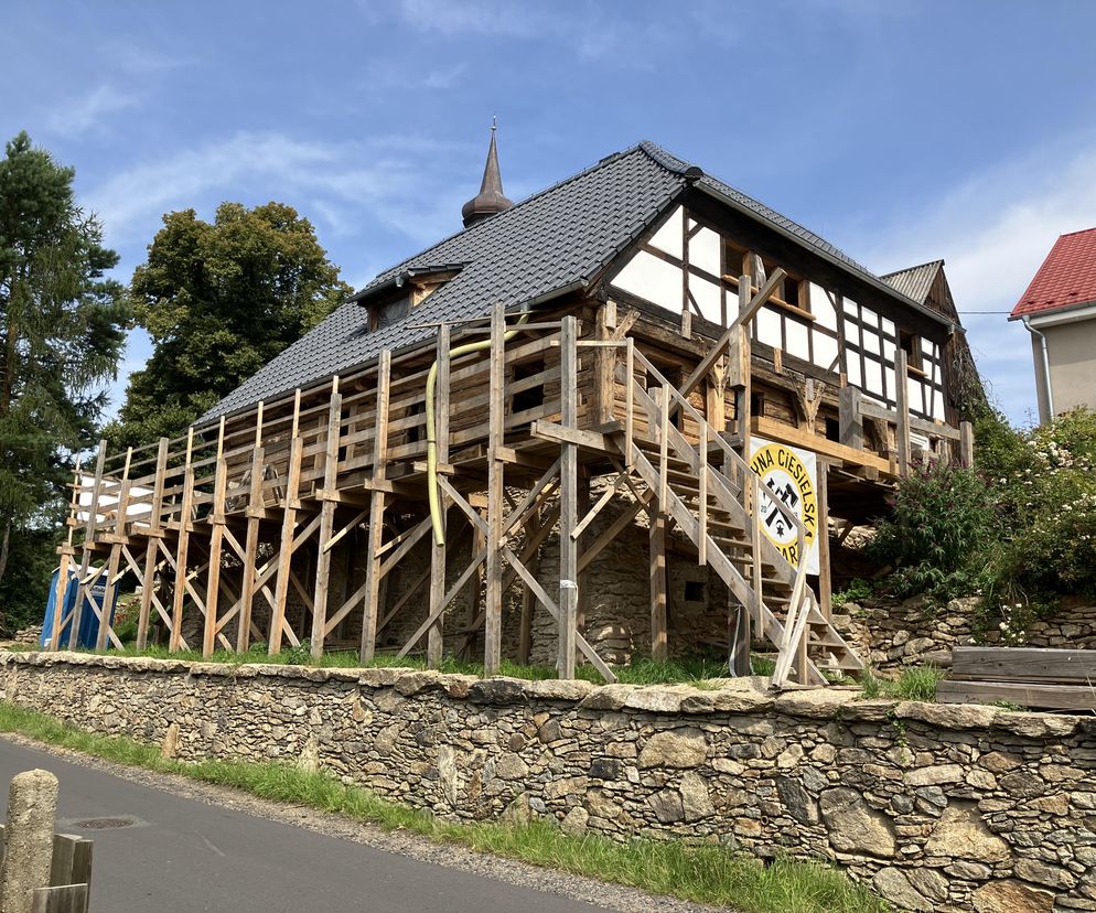

Dom, który nie wyglądał na drewniany, choć jego konstrukcję zdradzały otynkowane wystające z elewacji słupy, odzyskuje swój dawny wygląd. Już widać szachulcowy szczyt i drewniane belki charakterystyczne dla domów przysłupowych.
Remont przeprowadza Drużyna Ciesielska Rębarz, uznany w regionie wykonawca renowacji i rekonstrukcji architektury drewnianej przeprowadzanej tradycyjnymi metodami.
W 2024 r. została zrekonstruowana już część szczytowa elewacji wschodniej, która jest konstrukcji szachulcowej.
Tylko tradycyjne metody i materiały

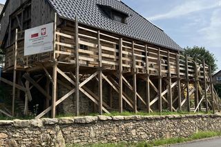

Obecnie trwa ciesielska część renowacji izby zrębowej. Dzięki podniesieniu domu udało się wymienić przegniłe dolne belki, na których spoczywa ta część budynku. Wymienione zostały też niektóre inne elementy drewnianej konstrukcji, ale tylko jeśli rzeczywiście było to niezbędne. Ideą takiego remontu jest zachowanie jak największej części oryginalnej substancji. Wiadomo, że te najstarsze części pochodzą z 2. poł. XVII w., a nowsze z połowy wieku XVIII i początku XIX w.
Do uszczelnienia konstrukcji używa się (jak kiedyś) wełny lnianej, a do zabezpieczania drewna oleju lnianego wytłaczanego z nasion na zimno. Wypełnienie drewnianych ścian szachulcowych to z kolei mieszanka gliny i słomy pełniąca rolę osłony i izolacji jednocześnie.
