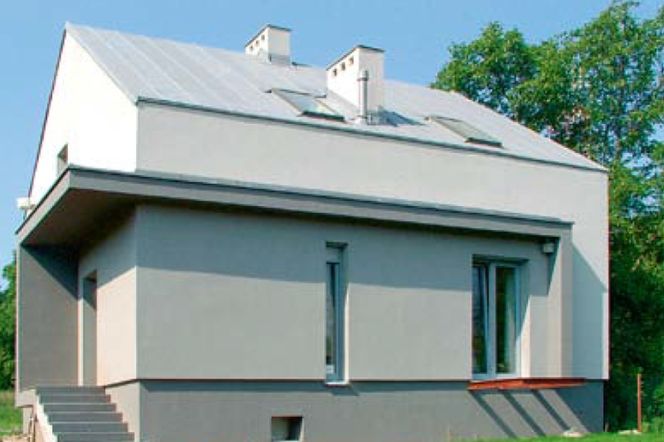

Po obrysie dom po nadbudowie nie zmienił się w stosunku do pierwotnej wersji. Podniesiono ściankę kolankową, żeby nieużytkowe poddasze zmieniło się w użytkowe. Z wyjściowych 60 m2 powstało 120. Dodatkowe obciążenie ze strony ścianki kolankowej zrównoważyła zmiana pokrycia dachowego z ciężkiej dachówki na blachę cynkowo-tytanową układaną na rąbek stojący. Zmieniliśmy położenie schodów, umieszczając je w środku domu. Pogłębiliśmy piwnicę do wysokości 2,3 m. Mamy w niej siłownię, spiżarnię, kotłownię i pralnię. Piwnica to dodatkowe 30 m2.
Nadbudowa domu - przed i po
Autor: Archiwum serwisu Domek miał zaledwie 60 m2. Przebudowę rozpoczęto od wymiany okien. Potem podniesiono ściankę kolankową, zmieniając strych w użytkowe poddasze. Po nadbudowie szary tynk i prosta bryła domu sprawiają, że choć oryginalny, nie rzuca się on w oczy.

Sukcesem było też to, że dom nie ma okapów. Mogłoby się wydawać, że to tylko detal, ale bardzo istotnie wpłynął na wygląd domu, który stoi blisko działki sąsiada. Przepisy regulują odległość okapów od granicy działki. Mieliśmy do wyboru albo zbudować dom, który miałby okapy z trzech stron, albo całkowicie go ich pozbawić. W tej pierwszej wersji wyglądał brzydko, więc wybraliśmy tę drugą. Rury spustowe i rynny są ukryte w elewacjach.
