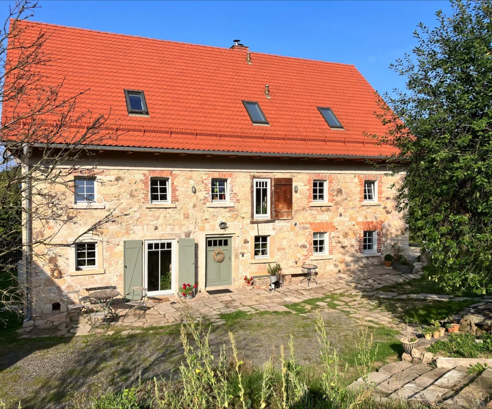

Dom nie zrobił wielkiego wrażenia na samym początku, ale przyszykował niespodzianki, które utwierdziły państwa Martę i Filipa w słuszności decyzji zakupu. – Można powiedzieć, że na początku remontu odkuliśmy historię tego budynku – uśmiecha się pan Filip. – Jedną z pierwszych rzeczy było skucie tynków. Zrobiliśmy to sami, bo był na to czas. Robota straszna, ale z każdym uderzeniem dłuta otwieraliśmy coraz szerzej oczy ze zdziwienia. Gruba warstwa tynku kryła niesamowite kamienne mury z piaskowca, gdzieniegdzie uzupełnione cegłą. Uwidoczniły historię domu, który ma pewnie z 300 lat. Ściany nie powstawały w jednym czasie, co widać w układzie warstw. Wznoszono je etapami, zastępując pierwotną konstrukcję przysłupową. Nasz dom był kiedyś przysłupowym domem z drewna, jak dawniej większość w Kleczy i jej okolicach. Prawdopodobnie podczas remontów wymieniano kolejno elementy drewniane, zastępując je kamieniem, a cegłą obrabiano otwory okienne. Wewnątrz domu zachowała się część ścian ryglowych, które prawdopodobnie pochodzą z pierwotnej konstrukcji – mówi pan Filip.

W ścianie frontowej nad wejściem do domu znajduje się frapujące duże okno, inne niż wszystkie, a w dodatku w drewnianej framudze i z okiennicą. Drewno jest już bardzo stare. Po odkuciu tynków tajemnica okna przestała być tajemnicą. Było to pierwotnie w domu przysłupowym, a być może nawet po zastąpieniu drewna kamieniem wyjście na nieistniejący już drewniany balkon. Takie balkony zachowały się na wielu budynkach w okolicy, nawet w domu obok, który też jest już murowany, choć zachował na piętrze ryglowy fragment. To był charakterystyczny element miejscowej architektury. Świadek drewnianej historii domu. Stara, drewniana, nieco przekrzywiona framuga i okiennica stała się oprawą dla dużego nowego okna i prezentuje się doskonale na tle murowanej kamienno-ceglanej fasady.

Poddasze nie było w tym domu użytkowe, a dodatkowo konstrukcja dachu powodowała, że było niskie. Adaptacja miejsca pod dachem na cele mieszkalne wymagała podniesienia dachu, na co trzeba oczywiście pozwolenia. Nowy dach ma oczywiście nową konstrukcję, a przy okazji w starej więźbie na jednej z belek odkryta została napisana ołówkiem sygnatura cieśli z datą 1846. Dach z reguły wieńczy budowę lub remont, więc obecna kamienna konstrukcja domu musiała powstać wcześniej. Belka została zinwentaryzowana i zachowana, ale na nieszczęście użyta została przez jedną z kolejnych ekip do wzmocnienia konstrukcji stodoły, w dodatku inskrypcją do wewnątrz. Pan Filip nie chciał już jej demontować, ale ma ten element dokładnie obfotografowany.

Przy okazji budowy nowej konstrukcji dachu nowi gospodarze postanowili, że dach będzie wyglądał, tak jak w przeszłości. Wymagało to większego wysunięcia jego połaci w stosunku do ścian szczytowych. – Jako anegdotę mogę powiedzieć, że jeździliśmy z żoną po okolicy i prosiliśmy właścicieli starych domów podobnych do naszego, żeby pozwolili nam wejść i zmierzyć szerokość wysunięcia okapu nad szczytem. Zebraliśmy sporą dokumentację, z której wynikało, że maksymalna szerokość to 1.2 m, ale wydawało nam się to za dużo. Zdecydowaliśmy się na 0,9 m i wyszło naprawdę dobrze – uśmiecha się pan Filip.
