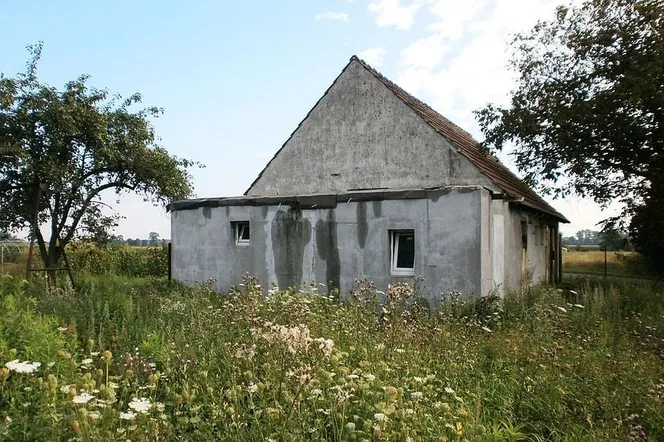

Stara obora z cegły z nieużytkowym poddaszem
Mały budynek, dawna obora, stał koło ogrodu i niszczał. Nad częścią parteru było zamknięte i nieużytkowe poddasze. Inwestorzy postanowili przebudować oborę na dom letniskowy. Dach wydłużono nad dobudówką. Dzięki temu poddasze zostało powiększone. Poddasze jest otwarte nad salonem, a pod skosami powstały dwie sypialnie. Na parterze wstawiono większe okna tam, gdzie wcześniej były tylko malutkie. Dom ma 80 m² powierzchni użytkowej.

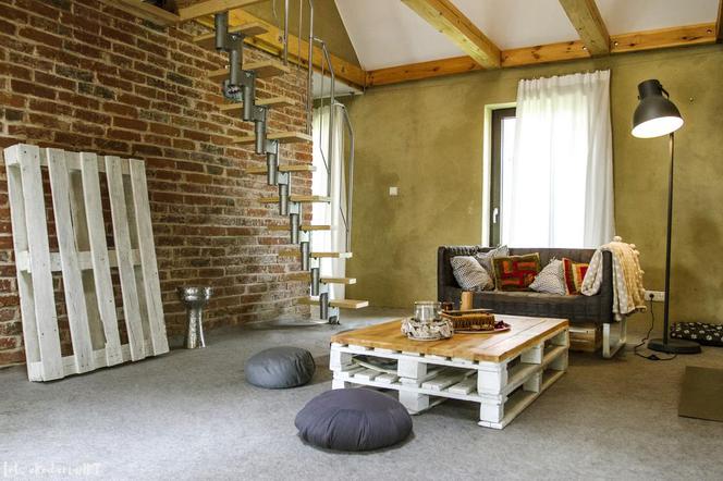

Gliniane tynki i podłogi
Część ścian została wykończona tynkami glinianymi. To najstarszy, najbardziej naturalny rodzaj tynków. Można wykonywać je ręcznie, wtedy będą nierówne, z wzorami dłoni, palców. Można je także zatrzeć pacą. Tynki gliniane pomalowano farbami naturalnymi, wapiennymi lub kredowymi (kazeinowymi). Ponieważ są wrażliwe na nadmiar wilgoci zabezpieczono je warstwą oleju lnianego. Tam, gdzie tynki będą bardziej narażone na uszkodzenia, wykonano je w formie wzmocnionej - z dodatkiem zbrojenia z paździerzy konopnych.
