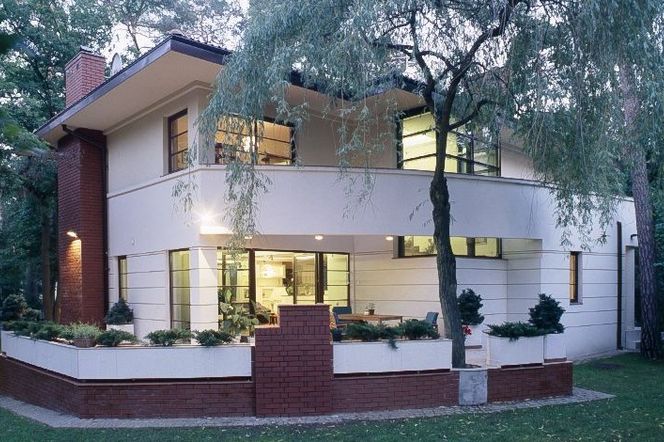

Autor: Archiwum serwisu Atut i wada – drzewa blisko domu mogą zagrażać i fundamentowi, i dachowi. Ich wycięcie wiąże się z wysoką opłatą w urzędzie
