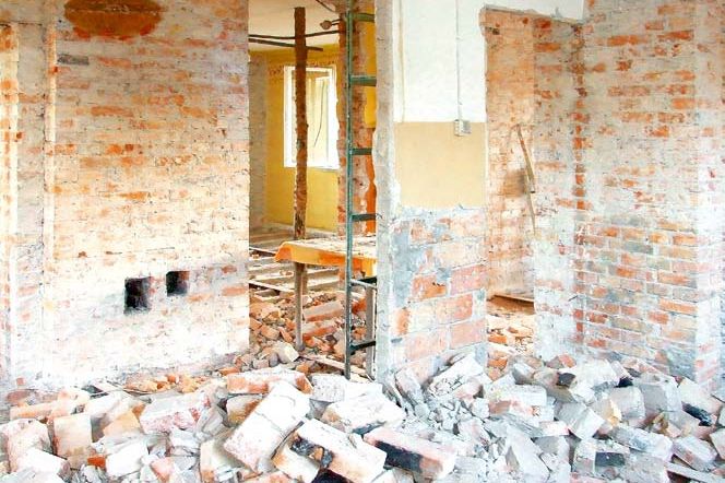

Wyburzenie ścian działowych w trakcie rozbudowy domu
Autor: Archiwum serwisu Najprostsze wyburzenia dotyczą ścian działowych. Ale może się okazać, że choć w założeniu nie były nośne, stary strop się na nich opierał. Zawsze po takich pracach musimy wywieźć dużo gruzu. Jego objętość i ciężar zwykle są niespodzianką dla inwestora.

Burzenie ścian
Współczesne materiały i techniki budowy pozwalają na dowolne przekształcenia - to tylko kwestia kosztów, czasu i uciążliwości robót. Dowolny fragment ściany nośnej można wyciąć, uzyskując przejście, wielkie okno lub przestronne wnętrze. Stosunkowo proste wyburzenia to wybicie lub poszerzenie otworów w murowanych pełnych ścianach zewnętrznych. Podkuwa się takie miejsce z obu stron po kolei, osadza stalowe ceowniki, skręca je śrubami i spawa wzajemnie, łącząc konstrukcję z obu stron muru. Tak powstaje nadproże umożliwiające bezpieczne wyburzanie muru.
Tam, gdzie w starym domu chcemy usunąć jakiś odcinek ściany, stosuje się też podciągi. To belki „podłożone” od spodu pod belki lub płyty stropowe i biegnące w kierunku prostopadłym do nich. Podciągi przejmują część obciążenia, zastępując podporę, którą była wcześniej ściana. Pod podciągiem może powstać przejście o szerokości kilku metrów, nawet na całą szerokość pomieszczenia. Podciągi robi się podobnie jak nadproża, przed wyburzeniem odcinka ściany. Wcześniej konieczne jest podstemplowanie stropów, zgodnie z zaleceniem konstruktora.
