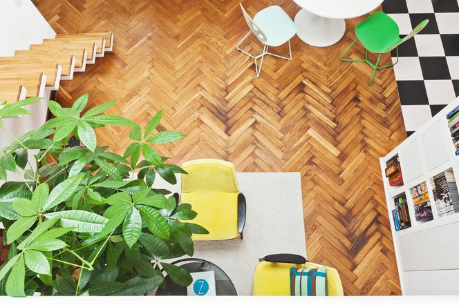

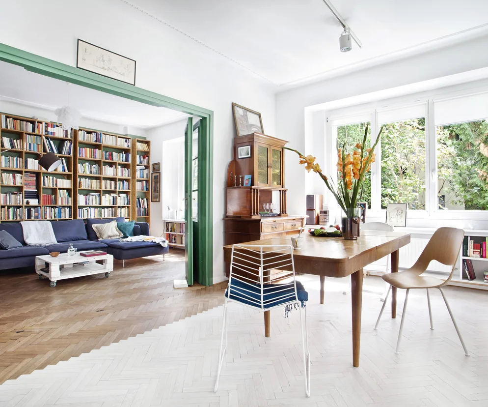

Autor: Maria Miklaszewska, projekt: Ewa Naporowska Renowacja parkietu może być pretekstem do odmiany wizerunku podłogi i nadania jej zupełnie nowego charakteru. Pomalowanie części parkietu na inny kolor sprawia, że posadzka przykuwa uwagę

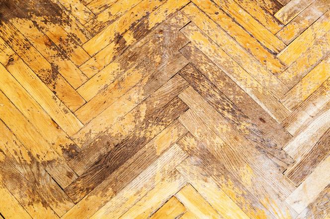

Uszkodzenia parkietu - zniszczenie warstwy drewna
Jeśli jednak warstwa lakieru starła się mocno i przestała pełnić funkcję ochronną, zniszczeniu mogło ulec samo drewno, które w takich sytuacjach pozbawione jest ochrony, na skutek czego czernieje, plamy i zabrudzenia mocno wnikają w jego głąb, często też ulega uszkodzeniom mechanicznym. Do podobnych zniszczeń parkietu dochodzi, gdy był on olejowany lub woskowany i zabiegi te nie były powtarzane systematycznie. Fachowej ocenie powinny podlegać również uszkodzenia posadzki, które mają charakter mechaniczny: mogą to być poluzowane lub odspojone deszczułki, pęknięcia i ubytki w drewnie. Często są one na tyle duże, że ich usunięcie może być niemożliwe i jedynym rozwiązaniem jest wymiana części elementów parkietu na nowe. Naprawa wszystkich zniszczeń wpływa na koszt odnowienia starego parkietu, który może się wahać w granicach kilku, a nawet sięgać kilkunastu tysięcy złotych.

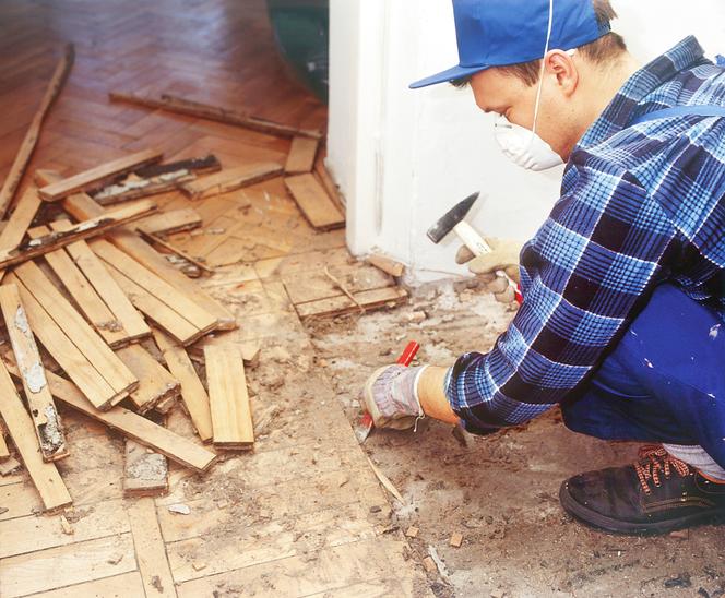

Parkiet do usunięcia - niebezpieczny subit
Każde podejrzenie, że parkiet był klejony subitem, należy zweryfikować. Ten toksyczny środek klejący można rozpoznać po charakterystycznym nieprzyjemnym zapachu. Ma kolor czarny i nawet bez zdejmowania klepek parkietu można go dostrzec w szczelinach i łączeniach. Szczególnie szkodliwa jest sytuacja, gdy parkiet zaczyna się ruszać, a klej (subit) zaczyna się kruszyć i ulatniać na zewnątrz. Prowadzi to do tego, że przez cały czas domownicy wdychają unoszące się toksyczne opary. W takich sytuacjach należałoby usunąć szkodliwy klej wraz z parkietem.
Usuwanie subitu nie wymaga specjalnych uprawnień, jak w przypadku eternitu, teoretycznie można więc wszystkie prace przeprowadzić samemu. Zaleca się jednak, by powierzyć je specjalistom. Procedura pod względem zastosowanych środków bezpieczeństwa przypomina usuwanie innych szkodliwych substancji, musi się odbyć z niezwykłą ostrożnością i precyzją. Niezbędne są do tego specjalistyczne sprzęty, takie jak frezarka do betonu, szlifierka podłogowa, które powinny być podłączone do odkurzacza ze skutecznym filtrem powietrza zatrzymującym najdrobniejsze frakcje pyłu. Osoba wykonująca to zadanie musi być ubrana w pyłoszczelny kombinezon ochronny, łącznie z nakryciem głowy, musi mieć okulary ochronne, maskę zabezpieczającą drogi oddechowe (najlepiej z filtrem PP1). Koszt takiej operacji to około 40 zł/m2 (za samo bezpyłowe usunięcie subitu), a demontaż posadzki, usunięcie subitu, utylizacja starego parkietu i resztek kleju to wydatek około 12 zł/m2.
Są też alternatywne metody pozbycia się subitu, który „zamyka się” warstwą wylewki samopoziomującej lub żywicą epoksydową. Nie dają one jednak stuprocentowej gwarancji, że nie dojdzie do miejscowego uniesienia się nowych warstw i subit wydostanie się na zewnątrz.

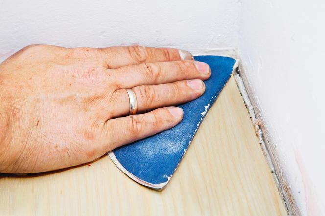

Renowacja parkietu - drobne uszkodzenia powłok

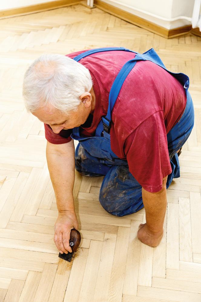

Jeżeli uszkodzenia powłok parkietu są niewielkie lub mają charakter miejscowy, drewno nie jest zbutwiałe, a między deszczułkami nie ma dużych ubytków, wystarczy przeszlifować ręcznie starą warstwę lakieru i na nowo zabezpieczyć powierzchnię. To odświeży podłogę, nada jej połysk, a z powierzchni parkietu znikną plamy, przetarcia i drobne rysy. Prace najlepiej przeprowadzać z użyciem szlifierki ręcznej mimośrodowej lub oscylacyjnej, do której zakłada się krążki lub prostokąty papieru ściernego. Na większej powierzchni optymalnym wyborem będzie szlifierka taśmowa z prowadnicą.
Szlifowanie ręczne zawsze rozpoczyna się od założenia papieru gruboziarnistego (o gradacji nawet 24), a kończy drobnoziarnistym (o gradacji 80 lub 120, a nawet 150). Zmiana gradacji papieru przy kolejnym szlifowaniu na coraz drobniejszą ma na celu stopniowe zmniejszanie wielkości rys (aż do zera), które powstają po szlifowaniu papierem o większych ziarnach. Przed ostatecznym szlifowaniem z zastosowaniem najdrobniejszego papieru ściernego można spryskać powierzchnię parkietu wodą, odczekać 20 min, co pozwoli na podniesienie do góry włókien drewna i uzyskanie bardziej dokładnego szlifu. Pamiętajmy też, że jakiekolwiek rysy czy zagłębienia powstałe podczas szlifowania zostaną uwidocznione po wykończeniu powierzchni drewna na połysk.
Wyzwaniem jest szlifowanie sztorcowej części drewna, która podczas tego procesu zawsze robi się ciemniejsza. Można te różnice zniwelować przez zastosowanie do tych elementów papieru o wyższej gradacji.

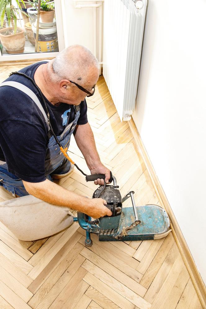

Rozległe zniszczenia parkietu – niezbędne cyklinowanie
Celem tego zabiegu jest usunięcie wierzchniej warstwy deszczułek, którą stanowią przede wszystkim stare powłoki zabezpieczające, takie jak stary lakier lub farba. Często jednak wraz z powłokami usuwana jest również cienka warstwa drewna. Wykonuje się to za pomocą cykliniarki do parkietu z zamontowanymi papierami ściernymi o odpowiednio grubej gradacji. Pamiętajmy jednak, że cyklinowanie może okazać się dużym wyzwaniem. Wprawdzie cykliniarkę można wypożyczyć, ale brak wprawy w posługiwaniu się tym urządzeniem może doprowadzić do zniszczenia parkietu. Jeśli cykliniarka będzie stosowana na różnych poziomach domu, przeszkodą w samodzielnym korzystaniu może być waga urządzenia – zazwyczaj waha się ona od 50 do nawet 80 kg. Wynajęcie profesjonalnego cykliniarza to już spory koszt – zazwyczaj jest to kilka tysięcy złotych.

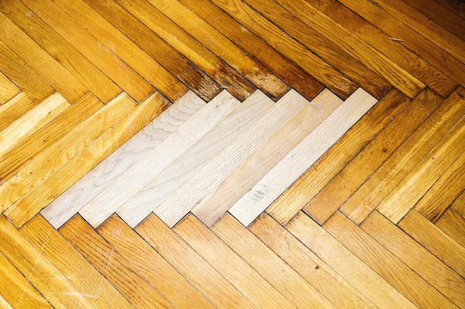

Autor: Mariusz Bykowski Mocno zniszczone deszczułki wymienia się podczas renowacji parkietu na nowe. Wymiary nowych klepek muszą być precyzyjnie dopasowane do starych
parkiet
Autor: Jan Wajszczuk Podczas usuwania parkietu klejonego do podłoża subitem, klej odchodzi zwykle z wierzchnią warstwą wylewki, dlatego zakres prac jest w tym przypadku bardzo szeroki. By szkodliwy pył nie dostał się do dróg oddechowych, trzeba pracować w maskach

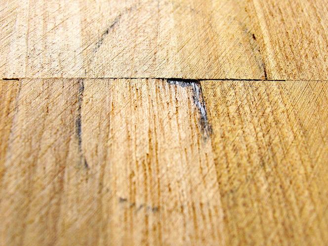

Autor: Mariusz Bykowski Na skutek mocnych zaplamień czy uszkodzeń mechanicznych część deszczułek może nie nadawać się do dalszego użytku. Braki należy uzupełnić jeszcze przed cyklinowaniem parkietu

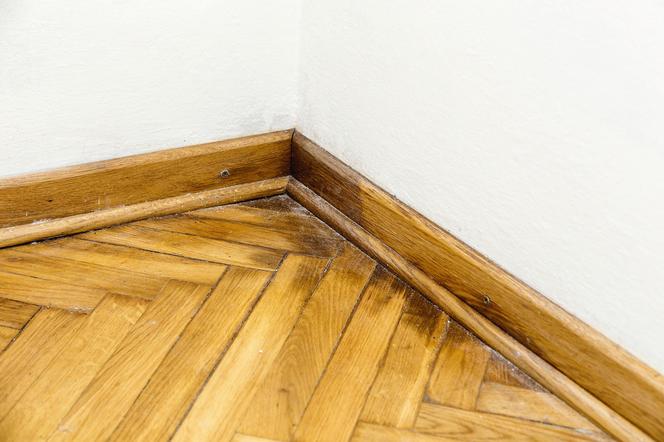

Autor: Mariusz Bykowski Uszkodzenia w narożnikach często trzeba doszlifować ręczną szpachelką...
parkiet
Autor: Mariusz Bykowski ...lub zwiniętym kawałkiem papieru ściernego o odpowiedniej gradacji

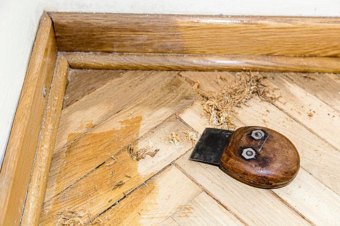

Autor: Mariusz Bykowski Ręczna szpachelka przydaje się również do przeszlifowania fragmentów pojedynczych klepek, które mają małe miejscowe uszkodzenia

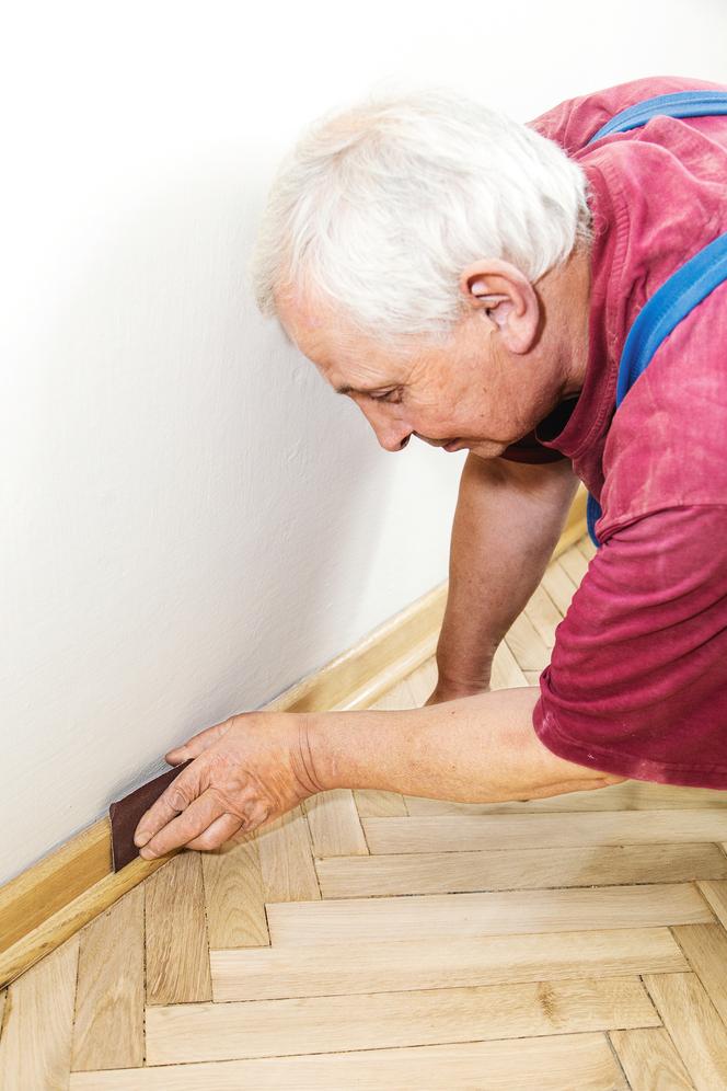

Autor: Mariusz Bykowski/ Materiały prasowe Do szlifowania listew przypodłogowych najlepiej użyć papieru ręcznego, bo łatwo go dopasować do ich kształtu

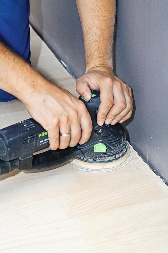

Autor: Mariusz Bykowski Ręczne szlifierki mają dołączone worki na pył drzewny, ale lepiej podłączyć je do odkurzacza. Woreczek przydaje się, gdy chcemy zebrać trochę pyłu, by wykorzystać go do szpachlowania
Ręczne szlifierki do parkietu
parkiet
Autor: Mariusz Bykowski Szlifierka mimośrodowa. Jej stopa jest okrągła, wiruje wokół własnej osi, wychylając się nieco na boki. Jest stosowana do szlifowania zgrubnego na powierzchniach płaskich i nieznacznie zaokrąglonych
parkiet
Autor: Mariusz Bykowski/ Materiały prasowe Szlifierka oscylacyjna. Po włączeniu silnika prostokątna stopa wykonuje krótkie, ale szybkie ruchy w przód i w tył. Zależnie od modelu prostokątny kawałek papieru ściernego podczepia się do stopy na specjalne zaciski lub na rzep

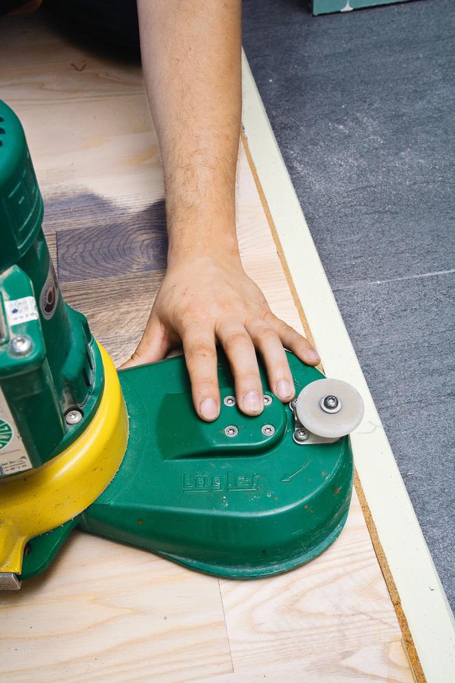

Autor: Mariusz Bykowski Szlifierka kątowa (krawędziowa). Dzięki regulacji kąta natarcia nadaje się do obrabiania krawędzi, narożników, a także schodów. Do jednej maszyny można stosować łapy szlifujące o różnym kształcie, długości i zastosowaniu

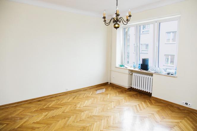

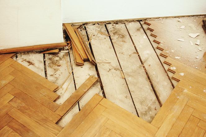

Stary parkiet na gwoździe
Wyzwaniem renowacyjnym może być stary parkiet w budynkach przedwojennych – montowany na tak zwanej ślepej podłodze, czyli na poszyciu z desek gorszej jakości, do których przybijano parkiet, zwykle układany w jodełkę. Większość podłóg z okresu międzywojennego oraz wczesnych lat powojennych wykonywanych było właśnie w tej technologii. Pomiędzy klepką a ślepą podłogą stosowano przekładkę z tektury, papieru pakowego lub starych gazet. Ta warstwa miała hamować przedostawanie się kurzu spod podłogi oraz zapobiegać skrzypieniu desek podczas chodzenia. Taka konstrukcja zapewniała wentylację przestrzeni pod podłogą, co gwarantowało bezproblemowe jej użytkowanie w długim czasie. Niestety parkiet przybijany na gwoździe jest trudno szlifować ręcznie i cyklinować. By łebki gwoździ nie zahaczały o papier ścierny i nie darły go, przed rozpoczęciem prac należy koniecznie wbić je głębiej.
