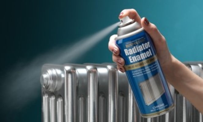

Do malowania grzejników płytowych można użyć zwykłego pędzla płaskiego o średniej długości włosiu. Farby do grzejników można nakładać natryskowo (są też specjalne w małych pojemnikach w spreju). Jeżeli w powierzchni przeznaczonej do malowania są zagłębienia po usuniętej starej powłoce, dobrze jest najpierw pomalować tylko te miejsca (żeby wyrównać grubość powłoki).

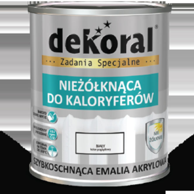

Autor: Dekoral/ Materiały prasowe Szybkoschnąca emalia akrylowa, czyli nieżółknąca farba do malowania kaloryferów. Cena: 30 zł/0,8 l
Farby do malowania grzejników
Do malowania grzejników najlepiej jest używać farb o takim przeznaczeniu, które oznacza, że można je nakładać na podłoża z metali używanych do produkcji grzejników: stali, żeliwa, aluminium, miedzi. Ponadto są one odporne na wysokie temeratury i ich powłoka nie popęka ani nie odpadnie, gdy grzejniki będą pracować pełną parą. Farby do grzejników mają jasny kolor, np. biały, srebrny lub chromowy. Pamiętajmy, że pomalowanie grzejnika kolorową, ciemną farbą zmniejsza moc grzejną kaloryfera. Farby do grzejników są opracowane tak, że nie powinny zżółknąć pod wpływem temperatury.

Autor: Noxan/ Materiały prasowe Do malowania kaloryferów można też kupić farby w spreju, które pozwolą stworzyć na nich gładką powłokę bez śladów po pędzlu
