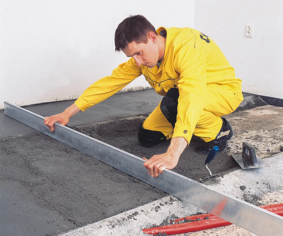

Jak naprawić podkład podłogowy?
Najczęściej obserwowaną wadą jest nierówna powierzchnia podkładu. Dotyczy to przede wszystkim podkładów mineralnych. Odchylenia od poziomu przy badaniu łatą długości 2 m nie mogą przekraczać 2 mm. Gdy będą większe, podkład trzeba wyrównać, robiąc na nim wylewkę samopoziomującą. Dobierzmy rodzaj takiej wylewki do stopnia nierówności. Jedne wylewki nadają się do wykonywania warstwy grubości 2-3 mm, a innymi można wypełniać wgłębienia dochodzące do kilku centymetrów. Przed ułożeniem wylewki podkład należy starannie oczyścić z resztek kleju, usunąć niezwiązane z nim fragmenty, odkurzyć. Wszelkie dziury można wypełnić zaprawą wyrównującą.
Jeśli zaobserwujemy długie pęknięcia podkładu, może to świadczyć o tym, że w miejscu ich powstania powinny się znaleźć szczeliny dylatacyjne. Pęknięcia takie należy przedłużyć i poszerzyć szlifierką kątową, a po odkurzeniu wypełnić szpachlówką epoksydową. Dodatkowe wzmocnienie zapewni kilka nacięć poprzecznych. Przed wypełnieniem powinno się w nich umieścić cienkie pręty zbrojeniowe.
Naprawa podkładu z desek lub płyt może polegać na ich dodatkowym zamocowaniu do konstrukcji lub wymianie uszkodzonych fragmentów. Najwięcej kłopotu może sprawić osuszenie podkładu mineralnego. Jeśli uległ zawilgoceniu po zalaniu lub w wyniku jakichś nieszczelności w obrębie konstrukcji budynku, trzeba usunąć posadzkę, aby umożliwić wodzie odparowanie. Proces przyśpieszymy, stosując elektryczne osuszacze sorpcyjne.
Poziom wilgoci kontrolujmy miernikiem – nie powinien przekroczyć 2%. Jeżeli do izolacji stropu wykorzystano wełnę mineralną, podkład trzeba będzie skuć. Wełna będzie schła długo, więc lepiej pomyśleć o jej wymianie. Zawilgocony podkład z płyt lub desek zazwyczaj kwalifikuje się do wyrzucenia. Osuszanie często wiąże się z odgrzybianiem. Tam, gdzie jest wilgoć, szybko pojawi się też pleśń. Do walki z nią wymyślono mnóstwo środków chemicznych. Pamiętajmy jednak, że osuszanie nie będzie miało żadnego sensu, jeśli przedtem nie zlikwidujemy przyczyny zawilgocenia.
