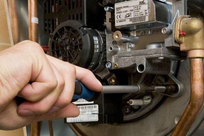

Zakres czynności, jakie powinien wykonać serwisant podczas przeglądu, jest inny dla urządzeń gazowych i olejowych. Poniżej przedstawiamy najważniejsze z tych czynności.
W kotle gazowym stojącym Dodatkowo w kotle gazowym dwufunkcyjnym W kotle olejowym
  • wyczyścić i sprawdzić palnik,
  • sprawdzić i wyczyścić wymiennik po stronie spalin,
  • wyczyścić ruszt i czopuch (przewód spalinowy łączący kocioł z kominem) z przerywaczem ciągu,
  • skontrolować funkcjonowanie regulatorów automatyki pogodowej, pokojowej – o ile jest,
  • sprawdzić szczelność przyłącza i automatyki gazowej,
  • skontrolować i ewentualnie poprawić nastawy mocy,
  • skontrolować wszystkie zabezpieczenia (czujnik ciągu, zabezpieczenie przeciwwypływowe gazu, zabezpieczenie przed przegrzaniem, zawór bezpieczeństwa) oraz naczynie ciśnieniowe,
  • odpowietrzyć kocioł,
  • gdy jest zasobnik, obowiązkowo wykonać przegląd zasobnika:a) usunąć zanieczyszczenia z zasobnika (nie dotyczy kamienia kotłowego),b) skontrolować stan anody ochronnej,c) skontrolować regulatory temperatury ciepłej wody użytkowej, zaworu trójdrogowego lub pompy ładującej,d) sprawdzić poprawność działania elementów zabezpieczających zasobnik (grupy bezpieczeństwa, zaworu zwrotnego).
  • skontrolować działanie priorytetu ciepłej wody użytkowej i wymienić zużyte elementy,
  • skontrolować czujnik przepływu wody grzewczej,
  • skontrolować działanie regulacji centralnego ogrzewania i ciepłej wody użytkowej.
  • wyczyścić i wyregulować palnik zgodnie z zaleceniami producenta palnika (zdemontować palnik, sprawdzić zabezpieczenia, sprawdzić i ewentualnie wymienić dysze, skontrolować elektrody, ponownie zmontować),
  • sprawdzić i wyczyścić wymiennik,
  • sprawdzić filtr oleju,
  • wykonać analizę spalin,
  • gdy jest zasobnik, obowiązkowo wykonać przegląd zasobnika – czynności jak przy przeglądzie zasobnika kotła gazowego.
