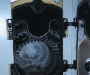

Kocioł olejowy wymaga szczególnej opieki. Tak wygląda wnętrze kotła olejowego, który pracował bez wyregulowania palnika po zmianie dostawcy paliwa

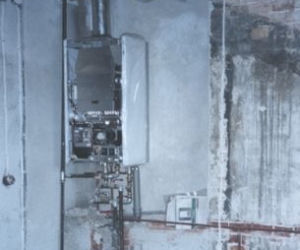

Kocioł pracujący w warunkach jak na zdjęciu wymaga wizyty serwisanta... co kilka dni. Podczas remontu kocioł powinien nie pracować i być przykryty folią, aby do jego wnętrza nie przedostawał się kurz i pył
