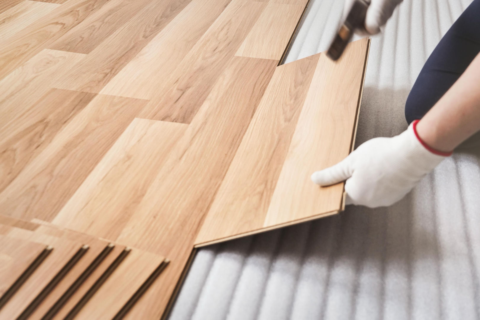

Grubość panelu ma również znaczenie w kontekście efektywności ogrzewania podłogowego. Modernistyczne systemy grzewcze wymagają niskiego oporu cieplnego, co uzyskuje się poprzez optymalne dopasowanie grubości panelu oraz dedykowanego podkładu przewodzącego ciepło.
kładzenie paneli
Autor: Lubo Ivanko/ Getty Images
