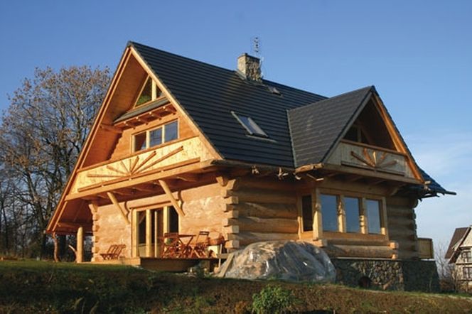

Dom na granicy
Autor: Archiwum serwisu Dom w stylu góralskim stanął na styku kultur, by czerpać z obu to, co najlepsze.

Zanim przywieziono materiał, ta sama firma wykonała fundament i piwnicę. Było to spore przedsięwzięcie, bo dom stoi na zboczu. Jest też garaż na poziomie zero. Na parter prowadzą szerokie schody, a całość jest obłożona otoczakami, tak jak to zwykli robić górale.
Składanie domu zaczęło się 3 maja 2005 roku. W ciągu tygodnia cieśle zakończyli swoją pracę, którą już raz wykonali w zakładzie. Złożyli ściany i dach. Na dachu ułożono dachówkę cementową o kształcie imitującym gont drewniany. Kominy uzyskały obróbkę z otoczaków.Po zestawieniu ścian rozpoczął się kolejny ważny etap – ich szlifowanie. Chodziło o uzyskanie idealnej gładkości ścian, ale też wydobycie z drewna bieli. Wewnątrz domu bali nie impregnowano. Ściany zostały umyte ługiem, który ma właściwości wybielające.

To, jak ma wyglądać dom, jest również koncepcją Jacka. Opisuje go trzema słowami: ciepły, artystyczny, własny. Dom ma razem z piwnicą 240 m2 powierzchni, powstał w pracowni Franciszka Kolarczyka. Na zewnątrz zwracają uwagę wysmakowane proporcje domu oraz podcień ciągnący się wzdłuż jego zachodniego boku – rodzaj galerii, gdzie można schronić się przed deszczem, składować opał, przysiąść z gośćmi. Podcień pełni też funkcję wiatrołapu – wyhamowuje silne wiatry często uderzające w dom stojący pod szczytem wzgórza.
Od strony gór można wyjść na niezadaszony taras z desek modrzewiowych. Centrum życia domu jest otwarta przestrzeń parteru. To miejsce, w które wnika świat zewnętrzny – są duże przeszklenia z widokiem na Kraków oraz w kierunku wschodnim, by jak najwcześniej, a zimą jak najdłużej, łapać wschodzące słońce. Szczególnym miejscem na parterze jest długi tradycyjny wykusz, przy którym stoją stół i ława. To tutaj domownicy spędzają razem czas, a do stołu zaprasza się gości. Na piętrze szeroki hol i pokoje dzieci oraz małżeńska sypialnia. Drewno jest ciepłe, każde pomieszczenie ma swój klimat.
