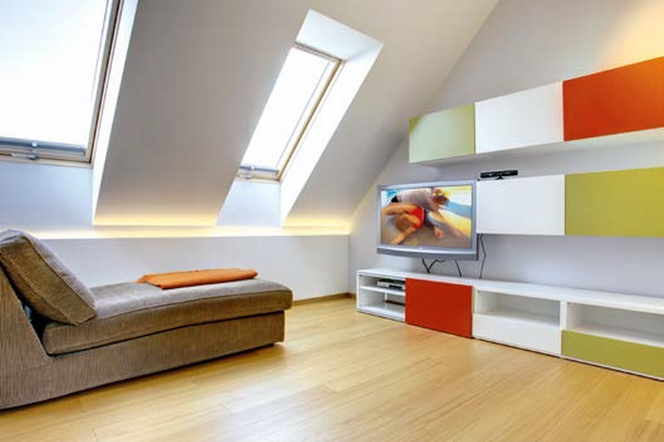

Okna połaciowe na poddaszu
Autor: Piotr Mastalerz Okna połaciowe sprawiają, że poddasze może być doskonale doświetlone i nowoczesne. Najmniej ograniczeń w urządzeniu wnętrz powoduje dach dwuspadowy. Dzięki wysokiej ścianie szczytowej łatwiej rozlokować meble (projekt: Jarosław Kubicki cubearchitekci)

Połacie dachu ograniczają praktyczne funkcje przestrzeni poddasza. O wielkości poddasza i możliwościach jego zagospodarowania przesądzają kształt dachu i kąt jego nachylenia. Najpraktyczniejsze będzie poddasze pod dwuspadowym dachem o dużym kącie nachylenia (większym niż 40o), a najmniej praktyczne – poddasze pod wielopołaciowym dachem o małym kącie nachylenia (30o). Specyfika poddasza sprawia, że znacznie trudniej jest je podzielić i urządzić niż piętro. O ile wysokie ściany drugiej kondygnacji domu piętrowego dają pełną wolność aranżacyjną, to na poddaszu trzeba się liczyć z ograniczeniami narzuconymi przez usytuowanie skośnych połaci dachu. Skosy często wymuszają takie, a nie inne ustawienie mebli, na przykład biurka czy łóżka. O ich umiejscowieniu decyduje wysokość pomieszczenia. 140 cm to minimum, aby można było wygodnie usiąść. Zgodnie z zasadą, że im prostsze i wyższe ściany, tym łatwiej zagospodarować wnętrze, najłatwiej urządzić poddasze pod dachem dwuspadowym, trudniej pod czterospadowym, a jeszcze trudniej pod wielopołaciowym.
O łatwości aranżacji w przypadku dachu dwuspadowego przesądzają ściany szczytowe. Przy nich bez problemu ustawimy takie meble, jakie chcemy – nawet wysoką szafę. Na poddaszu, które jest ich pozbawione, sytuacja jest znacznie bardziej skomplikowana. Aranżację ułatwia także – choć w mniejszym stopniu – ścianka kolankowa. Jeśli jej nie ma, najniższa część powierzchni poddasza pozostaje całkowicie nieużyteczna.
Dla niektórych wystarczającą rekompensatą jest to, że w tej sytuacji widać całą podłogę. Inni wolą zrezygnować z tego widoku, aby ułatwić urządzenie wnętrza, i dostawiają tak zwane przedścianki, na których można choćby zawiesić grzejniki albo ustawić przy nich szafki. Zagospodarowanie poddasza mogą ułatwić lukarny – zwiększają one powierzchnię użytkową i nawiązują do prostych, funkcjonalnych ścian, jakie mają pomieszczenia piętra.

Wprawdzie to piętro powszechnie uchodzi za doskonale doświetlone, bo ma duże okna, ale prawda nie jest tak oczywista. Okna dachowe, choć mniej widoczne, bo wtapiające się w połać, doprowadzają do pomieszczenia aż 50% więcej światła niż takiej samej wielkości okna zamontowane pionowo. Poza tym poddasze daje więcej możliwości różnorodnego oświetlenia pomieszczeń. Poddasze oprócz okien połaciowych, tworzących niekiedy rytmiczne kompozycje albo łączonych w duże zespolenia otwierające wnętrze domu na niebo, może mieć także okna tradycyjne – pionowe. Poddasze pod dwuspadowym dachem zawsze doświetlają zwykłe okna w ścianach szczytowych – takie same, jakie można zamontować na piętrze. Poza tym okna pionowe są montowane w lukarnie, od której wielkości zależy ilość doprowadzonego do wnętrza światła. Im głębsza lukarna, tym mniejszą część pomieszczenia doświetli, lecz da bardziej nastrojowe światło. To, jakie widoki czekają na nas na drugiej kondygnacji, zapewne nie przesądzi o wyborze domu, ale dla wielu może okazać się argumentem pomocniczym. Przez okna piętra będziemy mogli patrzeć na to samo co na dolnej kondygnacji – na ogród. Przez okna poddasza być może rzadziej zobaczymy drzewa w naszym ogrodzie, lecz zyskamy inny widok – na niebo. Jednak nie jest on zarezerwowany tylko dla poddaszowców. Jeśli inwestorów stać na niestandardowe rozwiązania, w każdym z domów mogą mieć taki widok, o jakim zamarzą. Na poddaszu widok na ogród zapewnią okna kolankowe i balkonowe, a na piętrze można patrzeć na niebo przez okna dachowe przeznaczone do dachów płaskich.
