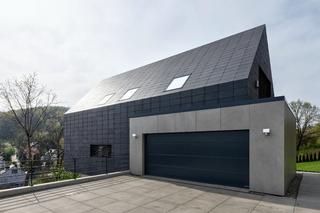

Bryłę skrojono ze skrzętnym uwzględnieniem wymiarów ogniw fotowoltaicznych. To one przesądziły o ostatecznych wymiarach domu – jego długości, szerokość i wysokości.

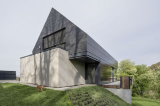

Piotr Kuczia skromnie twierdzi, że projekt jest wypadkową trudnego ukształtowania parceli i zapisów miejscowego planu zagospodarowania. Oczywiście, tyle że nie można pominąć jeszcze jednej składowej – architektonicznej wizji, która ograniczenia przekuła w atuty projektu.
Efekt? Niezwykle atrakcyjna bryła, która archetyp domu umiejętnie ubiera w nowoczesność, i to zarówno tę praktyczno-ekonomiczną, jak i estetyczną.
Trudno uwierzyć, że wyrafinowana architektoniczna forma nie jest sztuką dla sztuki, a bardzo racjonalną podstawą domu plusenergetycznego, który może wyprodukować więcej energii niż zużywa. Archetypiczny kształt z dwuspadowym dachem (o kącie nachylenia narzuconym przez przepisy – 45o) stanowi trzon projektu. Zestawiony został z prostopadłościennymi bryłami, które kompozycję czynią nowoczesną. Choć takie zestawienia są dziś już powszechne, tym razem niestandardowo zaskakują dynamiką. Prostopadłościenne formy stają się podstawą dla tej tradycyjnej – tak jest w przypadku przyziemia i wspierającego taras jednego masywnego słupa, a także garażu wbitego w część mieszkalnej bryły.
Architektoniczna koncepcja zostaje dodatkowo podkreślona przez wyraźne kontrastowe zestawienie barw materiałów elewacyjnych – na centralnej części bryły, odwołującej się do schematu domu rysowanego przez dzieci, mają barwę grafitowo-czarną, a na dopełniających ją prostopadłościennych jasnoszarą. Paradoksalnie takie kontrastowe zestawienie uspokaja kompozycję i jednocześnie przekonuje, że forma ma w tej architekturze pierwszoplanowe znaczenie. Dlatego nie znajdziemy tu żadnych ozdobników ani detali, które odciągałyby od niej uwagę. Przykładowo, dzięki ukryciu orynnowania, kominków wentylacyjnych czy rezygnacji z okapów kompozycja staje się niezwykle czytelna – to czysta geometria, ale o tyle nietypowa, że daje wrażenie ruchu zasygnalizowane „wsuwaniem” jaśniejszych fragmentów bryły w jej ciemny trzon. Dzięki temu architektura staje się bardzo dynamiczna. Wyraźnie zaznaczony lewitujący nad skarpą taras ma dla tej iluzji ruchu kluczowe znaczenie.

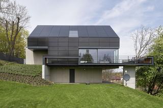

O sukcesie realizacji projektu i jego ważnym dla przyszłej architektury znaczeniu przesądziło potraktowanie ogniw fotowoltaicznych jako materiału elewacyjnego. Jednak nie są to powszechnie znane ogniwa starszego typu, które niestety nie służą urodzie architektury.
– Nikt, patrząc na ten dom, nie rozpoznaje ogniw solarnych jako fotowoltaiki – nie mają ramek, uchwytów ani wzorów charakterystycznych dla mniej nowoczesnych rozwiązań. Wielu ludzi pyta, co to za materiał. To nietypowy materiał elewacyjny, który na południowych elewacji i połaci zastąpił łupek – stwierdza Piotr Kuczia.
Ogniwa o satynowo-gładkiej powierzchni bez ozdobników
Oprócz tego, że pozyskuje energię słoneczną, jest bez wątpienia efektowny. Dzięki satynowo-gładkiej powierzchni bez ozdobników ogniwa stają się wyrafinowanym tworzywem na elewacje. Istotne jest także ich zestawianie z innymi materiałami. Tu, sąsiadując z elewacjami w łupku w niemal identycznym kolorze, tworzą subtelny kontrast z matowym, chropawym kamiennym materiałem. Interesujące jest także skontrastowanie gładkości ogniw z fakturą drewna. Najbardziej zbliżona do fotowoltaicznych powierzchni w tym zestawieniu jest faktura spieków kwarcowych na garażu czy części przyziemia (pozostająca za to w najwyraźniejszej barwnej opozycji). Tak oto autor projektu, stopniując i przeplatając kontrasty między materiałami elewacyjnymi, urozmaica i jednocześnie porządkuje, łagodzi całą kompozycję.
Oczywiście oprócz wymienionych plusów wykorzystania ogniw fotowoltaicznych jako materiału wykańczającego bryłę bardzo ważny jest jeszcze jeden aspekt – ekonomiczny, który najlepiej kwituje autor projektu: – Odejmując koszt łupka od kosztu ogniw, te drugie okazują się bardzo ekonomicznym rozwiązaniem, biorąc pod uwagę fakt, że solarna elewacja na siebie zapracuje.

Energia słoneczna jest pozyskiwana przez 98 ogniw BIPV (Building Integrated Photovoltaic, czyli fotowoltaiki zintegrowanej z budynkiem) firmy Avancis o mocy 12 kW. Ale na tym nie koniec korzystania z energii słońca. Dom czerpie z niej zyski także w sposób pasywny. Duże okna, wprowadzając do wnętrz promienie, ogrzewają je. To atut, gdy dni są chłodne, a słońce jest nisko. Oczywiście decydując się na korzyści z solarności pasywnej, trzeba również wprowadzić rozwiązania, które chronią przed przegrzaniem domu w lecie. Tu zastosowano żaluzje zewnętrzne pozwalające na pełną kontrolę dostępu słońca do wnętrz.

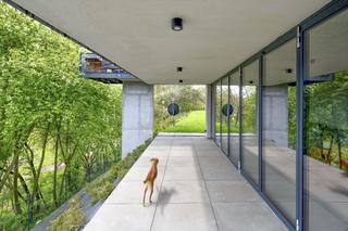

Dom stanowi jedną klatkę żelbetową postawioną na ławie fundamentowej połączonej z placem przed garażem. Całość została mocno osadzona – posadowiona w skarpie. Już sama skarpa jest wyzwaniem konstrukcyjnym, a w przypadku naszej działki było ono spotęgowane przez fakt, że w pobliżu są osuwiska. Dom musiał mieć konstrukcję gwarantującą stabilność w tak trudnych warunkach – mówi inwestor.
W tym miejscu należy chylić czoła przed konstruktorem (Piotrem Bylicą), który doskonale wywiązał się z zadania. Zaproponował optymalne rozwiązania nie tylko ze względu na precyzyjne wyliczenia, lecz także wizję architekta. Przykładem jest choćby duży taras przy części dziennej, który ma oddzielną konstrukcję – został z dbałością o estetykę wsparty na murze i jednym podtrzymującym go słupie. Dzięki temu sprawia wrażenie lewitującego nad zboczem. Przywodzi skojarzenia z molo lub mostami o konstrukcji samonośnej. Inwestor jest bardzo zadowolony z wyboru niestandardowej technologii, która doskonale sprawdziła się w trudnych warunkach narzuconych przez charakter parceli. Docenia także inne jej atuty: – Według mnie żelbet jest najlepszym materiałem na budowę domu. Ma doskonałe własności – tłumi hałas i ma zdolności akumulacyjne. Gdy się nagrzeje, długo utrzymuje ciepło. Poza tym pozwala na wyeliminowanie elementów konstrukcyjnych niezbędnych przy technologii murowanej.
Jednak stawia też duże wyzwania przed autorem projektu i wykonawcą.
Przy tej technologii niezbędne jest bardzo dokładne przewidywanie i rozplanowanie, gdzie będą poszczególne elementy instalacyjne.
Na etapie wylewania ścian trzeba było ustalić miejsce wszystkich kontaktów, oświetlenia itp. – mówi gospodarz. – Podczas zbrojenia montowane były peszle, do których wciągało się instalacje. Ta konieczność wyobrażenia sobie wszystkich niezbędnych elementów przed wylaniem ścian i stropów nie jest łatwa – dodaje.
