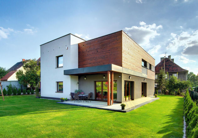

Prosta, kubiczna bryła

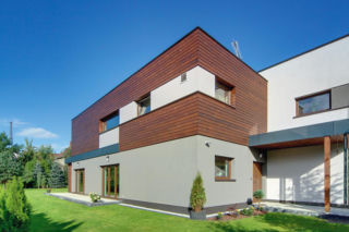

Niewidoczny dach sprawia, że na pierwszy plan wysuwa się kubiczna bryła składająca się z dwóch prostopadłościennych elementów. Taki zamysł architektoniczny jest konsekwencją rozdzielenia stref domu ze względu na pełnione przez nie funkcje. Prostopadłościan znajdujący się na pierwszym planie jest wyższy i szerszy. W tej części architekci zaprojektowali duży garaż, gabinet pani domu i łazienkę dla gości na parterze oraz sypialnie na piętrze. W drugim prostopadłościanie mieści się strefa dzienna – najbardziej reprezentacyjna. Ta część domu jest niższa, węższa i nieco bardziej cofnięta w głąb działki. Jej wysokość wynika z przeznaczenia. Zaprojektowano w niej dwukondygnacyjny salon.
Duże przeszklenia i drewniana elewacja
Reprezentacyjną część domu otwierają na działkę duże i mniejsze przeszklenia wychodzące na trzy strony świata – zachodnią, północną i wschodnią. Na antresoli, nad kuchnią – chcąc zaoszczędzić miejsce na parterze – wygospodarowano powierzchnię na pomieszczenia gospodarcze.

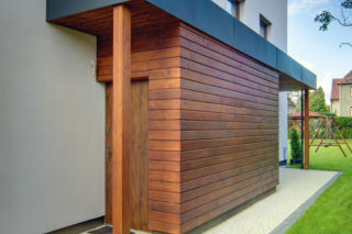

Przytulone do siebie proste bryły różnią się nie tylko wielkością, ale też sposobem wykończenia elewacji. Większy pokrywa jasnoszary tynk. Mniejszy, reprezentacyjny, ma bardziej zróżnicowaną elewację – jej dolną część wykończono grafitowym tynkiem, a górną – bejcowany świerkiem. Obie – tak różne – części bryły zostały scalone przez ramy wykonane z blachy, które akcentują główne wejście do domu, boczne wejście do gabinetu, bramę garażową oraz wyjście na taras. Całość mogłaby się wydawać monumentalna, gdyby nie wstawki z tynku na elewacji podkreślające poziome linie okien i niewielki cokół.

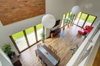

  • Mieszkalna - to przede wszystkim obszerny, dwukondygnacyjny salon z częścią gościnną i jadalnianą połączoną z kuchnią. W salonie są wielkie trzyskrzydłowe przeszklenia wprowadzające przyrodę do wnętrza. W trakcie budowy właściciele wpadli jeszcze na pomysł, aby doświetlić go dodatkowym oknem na poziomie piętra. Dzięki temu wnętrze rozświetlają pod koniec dnia promienie zachodzącego słońca. Salon jest z dwóch stron otoczony tarasem – mniejszym, niezadaszonym od północy i większym, zadaszonym od wschodu. Strefa nocna na antresoli obejmuje sypialnie dzieci, ogólną łazienkę, a nieco na uboczu, od wschodu – master bedroom gospodarzy składające się z sypialni, łazienki i garderoby.

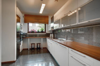

  • Gospodarcza - ze względu na wysoki poziom wód gruntowych i duże koszty właściciele nie zdecydowali się na wybudowanie piwnicy. Rozbudowali za to część gospodarczą, dzieląc ją między dwie kondygnacje. Na parterze część gospodarcza obejmuje duży garaż z wydzielonym warsztatem i pomieszczenie na sprzęt ogrodowy, do którego można wejść z podwórka. Poza tym z części kuchni wydzielono niewielką spiżarnię. Na piętrze znajdują się pralnia i kotłownia oraz osobne pomieszczenie przeznaczone na przechowalnię.

W całym domu zainstalowano ogrzewanie podłogowe z inteligentnym systemem sterowania. Jest ono szczególnie istotne w dwukondygnacyjnym salonie, w którym zapewniło równomierny rozkład temperatury niezależny od wysokości. Każdy inny rodzaj ogrzewania sprawiłby, że przy posadzce parteru byłoby zimno, a na antresoli zbyt ciepło. W domu jest też elektronicznie sterowany rekuperator, który ogranicza straty ciepła spowodowane wentylacją, a także odkurzacz centralny w garażu, zmiękczacz wody zamontowany na przyłączu oraz system monitoringu przód-tył i bramofon. Czujniki ruchu uruchamiają oświetlenie różnych części domu, na przykład schodów czy antresoli. Z kolei w ogrodzie właściciel zainstalował system zraszania wodą, który mierzy nasłonecznienie, temperaturę i opady deszczu i dostosowuje do nich poziom zraszania trawnika.
