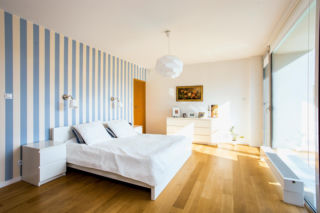

Piętro domu wyraźnie ma na dwie części. Ta we wschodnim skrzydle służy rodzicom. Właściciele domu mają do dyspozycji sypialnię, łazienkę i garderobę, a także balkon. Po drugiej stronie klatki schodowej – w zachodnim skrzydle domu – są pokoje dzieci. Oddziela je wspólna łazienka. Jeden z pokoi jest wprawdzie minimalnie mniejszy, ale jego zaletą jest widok z narożnego okna na zagajnik brzozowy. Co ważniejsze, sypialnia jest połączona z tarasem, podobnie jak łazienka rodziców.

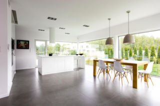

Do reprezentacyjnej części domu wchodzi się wprost z wiatrołapu. Jednak nie jest to typowe wejście, bo specyficznym drogowskazem jest tu zakrzywiona ściana. Jej falista linia wskazuje drogę, ponieważ obła forma wyraźnie kontrastuje z dominującym we wnętrzu rytmem pionów i poziomów. Pokój dzienny służący też jako jadalnia jest połączony z kuchnią.
W pomieszczeniach o łącznej powierzchni przeszło 50 m2 nie ma zbędnych przedmiotów. Zapasy są przechowywane w funkcjonalnej, sąsiadującej z kuchnią spiżarni. To niewielkie pomieszczenie ma nieregularny plan. Ściana od strony kuchni jest prosta. Zostały w nią wbudowane lodówka, piekarnik i sprzęt zdaniem pani domu chyba najważniejszy w kuchni, czyli ekspres do kawy. Część piwnicy służy jako sala zabaw dla dzieci. Jest wystarczająco obszerna, by mogły się w niej odbywać kinderbale. Trapezowate pomieszczenie pełni funkcję kina domowego. Znalazło się też miejsce na przyszłą saunę. Najmniej miejsca zajmuje kotłownia z rzadko uruchamianym piecem, zapasowym systemem ogrzewania.

Podłoga na parterze jest prawie na tym samym poziomie co trawnik, ogród łączy się więc naturalnie z wnętrzem domu. Inwestorom zależało na tym, by to połączenie było jak najlepsze, a do środka docierało jak najwięcej naturalnego światła. Największe szyby mają długość 4 m. Cały ich ciąg składa się na szklaną ścianę salonu przerywaną tylko wąskimi półkolumnami.
Promienie słońca nagrzewają dom na tyle, że przy dobrej pogodzie w zimowe dni ogrzewanie bywa niepotrzebne. Początkowo okna miały być zlicowane ze ścianą, aby forma bryły była jak najbardziej oszczędna i nowoczesna.
Jednak minusem takiego rozwiązania jest szybsze brudzenie się fasady. Ostatecznie cofnięto je kilka centymetrów za lico ściany. Wciąż tworzą z nią niemal jedną płaszczyznę, za to są bardziej praktyczne. Pewien kłopot sprawiają za to duże okna na piętrze. Nie można ich otworzyć, więc mycie wymaga drabiny. Wszystkie szyby można przesłonić sterowanymi zdalnie roletami zewnętrnymi.
Rolki zostały ukryte w niszach (gdy są zwinięte, pozostają niewidoczne). To eleganckie rozwiązanie, choć gospodarze wciąż z humorem wspominają trzy zimowe dni, podczas których zerwana linia energetyczna pozbawiła ich prądu. Było nastrojowo i ciemno przez całą dobę, bo silniki podnoszące rolety nie działały. Sytuację ratował kominek, dostarczając światła i ciepła.
