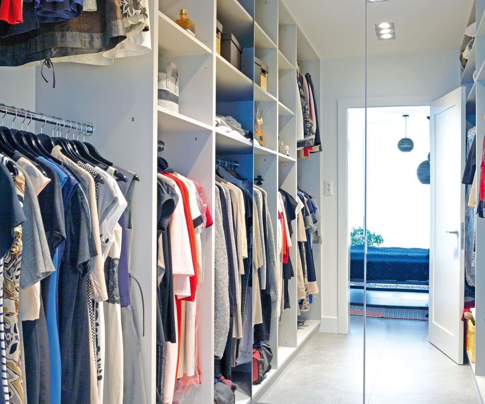

Garderoba - ważne wymiary - głębokość, długość drążków i półek
  1. Powierzchnia garderoby walk-in. Nie powinna być ona urządzona na powierzchni mniejszej niż 4 m2. Minimalna odległość między przeciwległymi szafami lub między szafą a równoległymi do niej drzwiami to 1,5 m. Aby móc mówić o wygodnej garderobie, ta z dwiema szafami powinna mieć powierzchnię około 12 m2, a gdy planujemy trzy szafy ustawione w U – minimum 13 m2.
  2. Głębokość szafy wnękowej. Standardowo wynosi 60 cm, bo tyle potrzeba, by wieszać w niej odzież prostopadle do drzwi. Zbyt głęboka zabudowa znacznie utrudnia wyjmowanie rzeczy z półek.
  3. Półki. Najlepiej umieszczać je na wysokości minimum 90 cm. Najkorzystniejsza ich głębokość to 35-40 cm, a odległość między poszczególnymi z nich – 25-38 cm. Gęściej rozstawione mogą być tylko te znajdujące się na wysokości naszego wzroku.
  4. Drzwi przesuwne. Przeważnie mają wysokość 230-240 cm i szerokość 100-130 cm.
  5. Drążki na ubrania. Ich długość wynosi zazwyczaj od 45 do 120 cm. Te na długie okrycia mocujemy na wysokości 1,5-1,7 m, te na kurtki i marynarki – na wysokości 1,2, a te na spodnie bądź koszule na wysokości 1 m.
  6. Półki na buty. Powinny być mocowane w odstępach co 17-20 cm, ale już te na buty wysokie – co 45 cm.
  7. Lustro. Jeśli nie jest przewidziane na całej wysokości drzwi od szafy, powinno być zlokalizowane obok niej albo w środku. Ważne, by nie było krótsze niż 60 cm, a jego górna krawędź nie znalazła się na wysokości mniejszej niż 1,8 m.

Garderoba jak mały salon mody to marzenie nie tylko pań. Niestety wymaga wygospodarowania pewnej przestrzeni i nie może być ona zbyt mała. O ile łatwiej o to w domu, o tyle trudniej w mieszkaniu. Żeby więc zrobić garderobę walk-in, czyli stanowiącą odrębne pomieszczenie – otwarte lub oddzielone od innych drzwiami – trzeba znaleźć na nią miejsce. Oczywiście najlepiej, żeby było przewidziane w projekcie, w przeciwnym razie trzeba pójść na jakieś kompromisy.
Najczęściej polegają one na pomniejszeniu sypialni. Wydziela się z niej strefę, w której staną szafy – dwie, umieszczone naprzeciw siebie bądź ustawione w L, albo trzy, tworzące zabudowę w kształcie litery U. Czasem jest to jedna szafa biegnąca wzdłuż ściany, a między nią a szklanym przepierzeniem zostawiamy odstęp, na tyle szeroki, by można się było wygodnie poruszać, sięgać do półek i szuflad oraz dokonywać przymiarek.
W takich pokoikach wnętrze szaf nie musi być zamknięte dodatkowymi drzwiczkami. Dobrze, by zawartość była świetnie widoczna i łatwo dostępna. Przyda się tu także wysokie lustro do przymiarek, a gdy starczy miejsca, także mały stolik do odkładania wybranych rzeczy, a nawet puf lub fotelik do przymierzania butów, zupełnie jak w ergonomicznie urządzonym sklepie.
