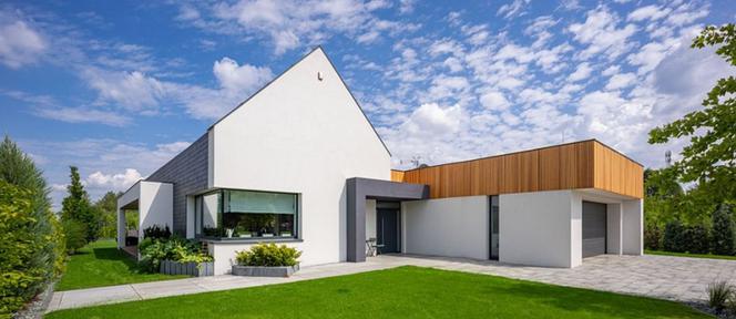

Choć zestawienie łupku, drewna, szkła oraz dwóch barw tynku na jednej bryle mogłoby się wydawać ryzykowne, tym razem tak nie jest. Kompozycja, choć zaplanowana z rozmachem, jest rozważna, bo gruntownie przemyślana. Przez to zestawienie pozostaje oryginalne mimo zmasowanej mody na wykorzystywanie w architekturze tego co naturalne.
Przyglądając się bryle domu, odnosi się wrażenie, jakby architekt utkał ją z przenikających się poziomych i pionowych pasów. Do siły pasiastego wzoru przekonał nas już dawno temu Leon Tarasewicz. Oczywiście architektura także zna ten motyw, choćby z projektów Piotra Kuczi. Tym razem jednak są to inne pasy. Mają bardziej przestrzenny charakter – przebiegając przez różne płaszczyzny, scalają je. Stają się nie tylko ozdobą, ale także formą. Wtapiają się w architekturę i są jej częścią, a nie jedynie dekoracją.

Autor: Marcin Czechowicz Przeszklenia narożne nadają lekkość bryle i doskonale, bo w dwóch sąsiadujących płaszczyznach, otwierają wnętrze na ogród. Nawet wąski narożny pas szkła doskonale spełnia tę funkcję

Okna są bardzo ważnym elementem tej architektury. Widać to zarówno we wnętrzu domu, jak i na zewnątrz. Najistotniejsze są dla niej przeszklenia narożne. A są w tym domu aż cztery. To one tworzą wyraźne pasy przecinające bryłę w różnych płaszczyznach – pokazujące jej głębię i nadające lekkość. Pasy przeszkleń mają zróżnicowaną szerokość. Najwęższy przecina frontowy narożnik domu. We wnętrzu doskonale oświetla kuchenny blat, ale oprócz funkcji praktycznej ma równie ważną estetyczną. To on stanowi kompozycyjną kropkę nad i w pierwszej oglądanej elewacji. Pozostałe trzy narożne przeszklenia są większe – sięgają do samej podłogi i towarzyszą tarasom. Dzięki tym narożnym oknom przestrzeń domu została spektakularnie otwarta na wszystkie strony świata i… ogrodu.
