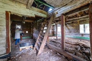

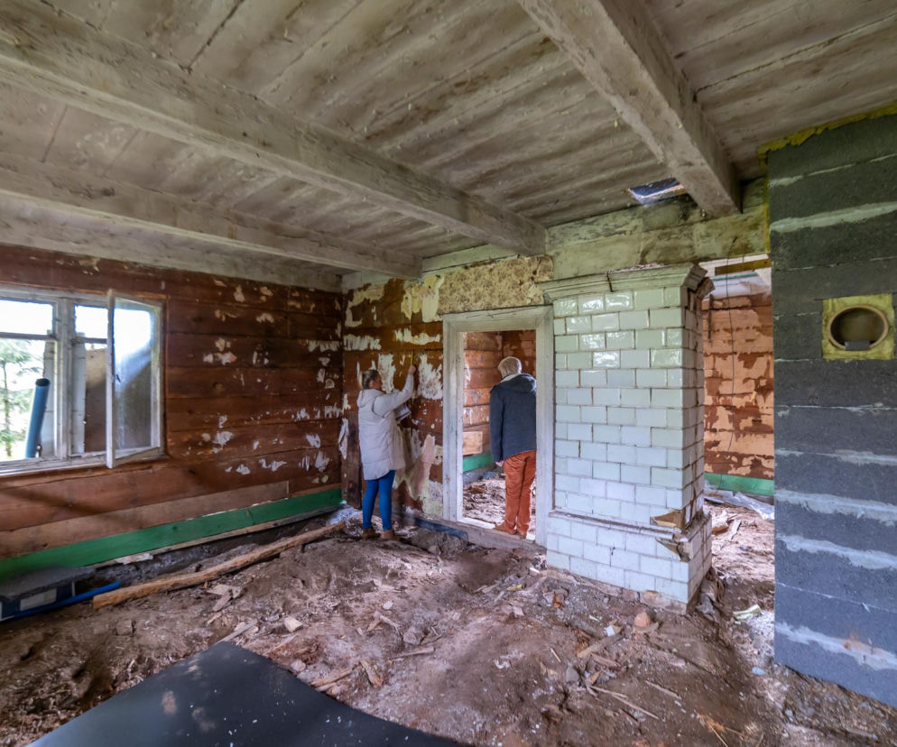

Po oczyszczeniu terenu dom ukazał swoje oblicze. Nie był to widok miły oku – budynek był bardzo zaniedbany, brudny i ze zdewastowanymi wnętrzami. Uwidoczniły się też ślady jego wspaniałości – zrębowa konstrukcja bez ostatków, w większości zdrowe drewniane bale w ścianach zewnętrznych i wiekowe, grube deski w ścianach wewnętrznych, niektóre sięgające 50 cm szerokości. Na wielu z nich do teraz zachowały się resztki wzorzystych tapet przyklejanych bezpośrednio do drewna.
Wygodny i niemal całkowicie dostosowany do współczesnych potrzeb jest także podział wnętrza domu, z dużym przestronnym przedsionkiem. Poza jakością i stanem drewna użytego do budowy domu wrażenie robi także powierzchnia i wysokość wnętrz, pozostałości starych pieców (przedwojenne konstrukcje) oraz stare okna z ozdobnymi listwami i podokiennikami. Jedno z nich – zdaniem projektanta – na pewno w całości jest oryginalne i Natalia wykorzysta je przy aranżacji wnętrz.
Wymiany wymagały podwaliny oraz nieliczne bale w ścianach zewnętrznych. Dom zyskał nowe podwaliny z zaimpregnowanych i odizolowanych od fundamentu bali. Podczas budowy nowego fundamentu nie usunięto kamieni narożnych oraz dodatkowych, wspierających podwalinę wzdłuż dłuższych boków. Inwestorom zależało bowiem na jak najwierniejszym zachowaniu techniki budowy domu. Każdy etap zmian poprzedzają konsultacjami ze specjalistami różnych branż.

Ulubione zajęcia Natalii? Każde, które choćby o dzień przybliża ją do celu. Karczuje chaszcze, szuka specjalistów, zamawia materiały, wyszukuje kolejne, lokalne firmy, które zrealizują jej pomysły i potrzeby, jak na przykład oczyszczanie ścian, wykonanie okien o konkretnych parametrach, wzorze i kolorze. A przy okazji? Przy okazji albo żeby na chwilę się oderwać od poważnych wyzwań, Natalia grzebie w ziemi. Tej ziemi, która dzisiaj, po zerwaniu uszkodzonych desek i legarów, stanowi podłogę w jej domu. – A to tu sobie grzebnę, a to tam sobie grzebnę – żartuje inwestorka – i zawsze coś znajdę. To drobiazgi, niby nic nieznaczące przedmioty, które kiedyś, dawno temu wpadły między deski, a czas je przykrył ziemią. Dla mnie są cenne. Świadectwa przeszłości, które chcę zachować w naszym domu.

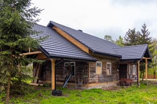

Wiosną 2024 roku, 200-letni dom Natalii, Adama i ich syna Adasia, ma już nowy dach pokryty blachodachówką i wysunięty nad taras przy krótszej ścianie domu, tej od strony podwórza. Jest podniesiony o 55 centymetrów, co sprawiło, że na poddaszu będą pełnowymiarowe pomieszczenia mieszkalne, i nie zburzyło proporcji bryły.
