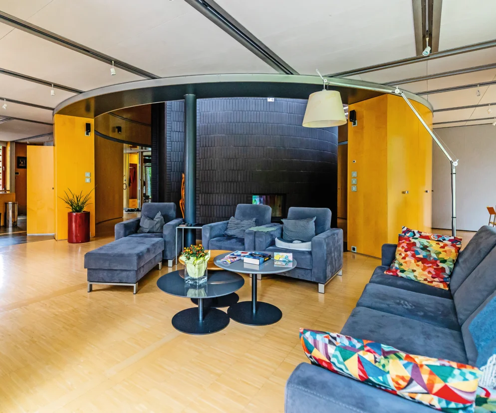

Wchodzimy do środka. Głównym, choć umieszczonym trochę z boku, elementem wnętrza jest cylindryczny trzon z cegły klinkierowej, jakby dom obudował latarnię morską. Mieszczą się w niej dwie łazienki, WC i kominek, a na antresoli (wejście po ukrytej drabinie) pomieszczenie techniczne z pompą ciepła i jednostką centralną wentylacji mechanicznej z odzyskiem ciepła.
Konstrukcja budynku to szkielet stalowy. Cylindryczna budowla jest elementem konstrukcyjnym budynku podtrzymującym stalowo-betonowy dach. Trzon pełni też funkcję magazynu ciepła – długo się nagrzewa, ale też długo oddaje ciepło, dzięki czemu stabilizuje temperaturę we wnętrzu. Dom posadowiony jest na płycie fundamentowej. Stalowe słupy nośne są ukryte w ścianach zewnętrznych, a stalowe belki na dachu zbiegają się do żelbetowego pierścienia wokół trzonu. Na belkach ułożone są prefabrykaty ze zbrojonego betonu architektonicznego – to równocześnie wykończenie sufitów. Wyżej warstwa betonu, izolacja i zielony dach. Ciężka konstrukcja dachu to kolejny akumulator ciepła.

Dom przyszłości
Autor: Szymon Starnawski Cylindryczny trzon mieści w sobie łazienki, kominek i kotłownię. Rywalizuje z salonem o miejsce
