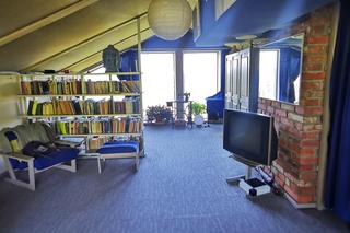

Ten widok zapiera dech w piersi. Po to uciekli ze Śląska w góry i sami zbudowali wymarzony dom w Lalikach koło Żywca. Widok na Beskidy z wielkiego okna w salonie wart jest miliony. Na parterze mają salon z kuchnią i kominkiem. Na piętrze - marzenie każdego mola książkowego - pokój czytelniczy z imponującym widokiem. Właściciele są na emeryturze, zależało im, by dom nie był kosztowny w utrzymaniu, szczególnie jeśli chodzi o ogrzewanie.

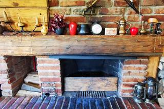

Dom jest całoroczny, ogrzewanie musi być pewne. W salonie jest kominek, i to jaki - solidny! Ale ogrzewanie z niego jest awaryjne i dla przyjemności. Na wszelki wypadek został tak zbudowany, że akumuluje ciepło jak piec kaflowy. Może też zasilać energią ogrzewanie podłogowe. W środku są kanały, dokładnie takie, jak w piecu kaflowym. - Po całym dniu palenia potrafi utrzymać ciepło nawet dwa dni - opowiadają lokatorzy. Dodatkowo w domu jest podłogowy wymiennik ciepła, który zasila ogrzewanie podłogowe. I piec na prąd, który też zasila podłogówkę. No i klimatyzator o mocy 3,5 kW, który latem chłodzi, a w chłodne pory roku można wykorzystać funkcję grzania.
 - Dopiero przy minus 15 stopniach musimy wspomagać się tą podłogówką - mówi właściciel. - Mury są grube, klimatyzator i kominek najczęściej wystarczą. Rocznie zużywamy około 7 tysięcy kilowatogodzin, z czego 3-3,5 tys. pochłania ogrzewanie. Jednak koszty nas nie rujnują. Był taki rok, że prawie nic nie płaciliśmy za prąd, raptem 50 złotych ze względu na te wszystkie dodatkowe rozwiązania. A zazwyczaj to kilkaset złotych. Bo na dachu mamy też fotowoltaikę. I planuję budowę wiatraka. To mój projekt

Z ciekawostek -  piętro domu wcale nie ma ogrzewania, choć są tam pokoje. Strop parteru działa jak podłogówka. W efekcie na górze jest cieplej, niż na dole, nawet o 3-4 stopnie.
