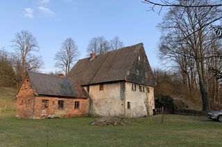

Młyn był w całkiem niezłym stanie. Jeszcze w latach 70. XX w. regularnie pracował, a sporadycznie jeszcze pod koniec lat 80.
– Kiedy staliśmy się jego właścicielami wiedzieliśmy, że czeka nas fascynująca przygoda. Oto mamy przed sobą dom z tajemnicami, zagadkami, które będziemy odkrywać jeszcze długo. Prace inwentaryzacyjne powierzyliśmy parze architektów z Lubania, Magdzie i Krzysztofowi Ałykowom, którzy stali się dobrymi duchami naszego młyna. Przygotowali projekt jego remontu, adaptacji i wciąż pomagają w nadzorze inwestorskim – mówi pan Jacek.
Dolny Młyn w Wojciechowie dawniej i teraz
Autor: Archiwum prywatne/ Archiwum prywatne Dolny Młyn w Wojciechowie dawniej i teraz

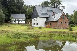

Stodoła rozpadała się w oczach, więc remont zaczęli od niej
- Remont zaczęliśmy od… stodoły. Była w opłakanym stanie. W zasadzie rozpadała się w oczach. Konstrukcja okazała się jednak zdrowa, a w dodatku wyszło, że to obiekt z końca XVIII w. Drewniany szkielet został wykorzystany do stworzenia ścian ryglowych, które doskonale wkomponowały się w otoczenie młyna – mówi Pan Jacek

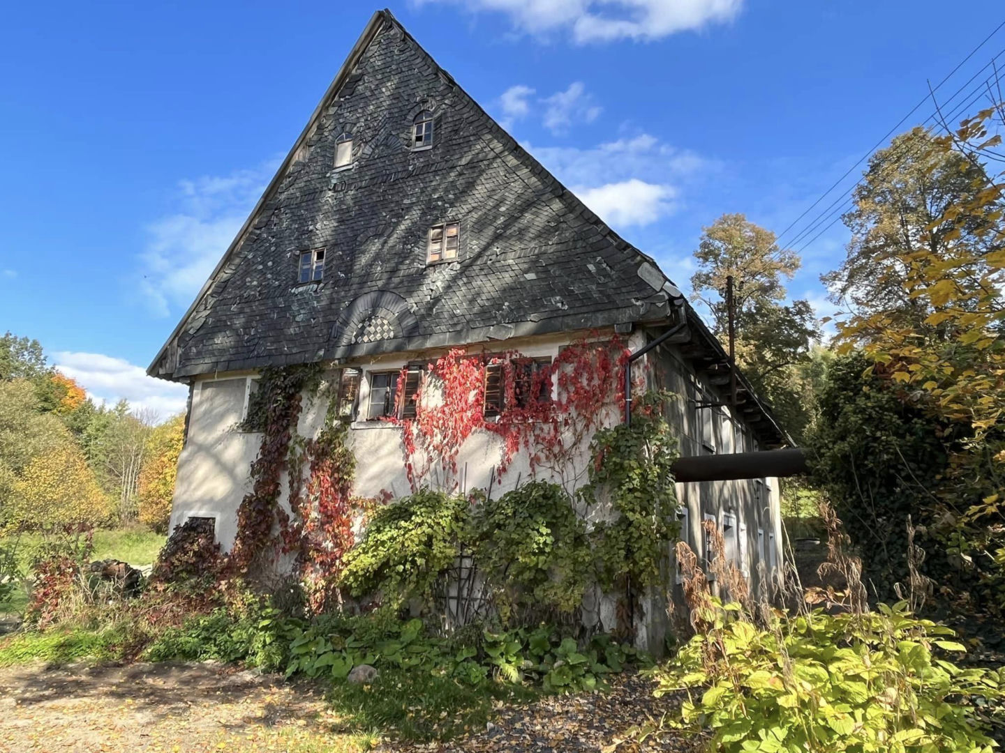

Potem przyszedł czas na budynek główny, który składa się korpusu i małej dobudówki. Na początku trzeba było wyremontować dach. Na głównym budynku jedna połać była kryta oryginalnym łupkiem, druga prawdopodobnie po uszkodzeniu, została przykryta eternitem. Zachowały się też piękne wyłożone łupkiem ściany szczytowe, szczególnie piękna była ta od strony drogi. Niestety, płytki łupka odpadały przy każdym powiewie wiatru i zagrażały przechodzącym. Trzeba było je szybko wymienić.

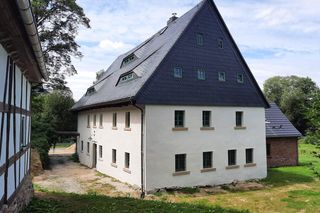

Dach. Łupek, czyli tak jak dawniej
Nowi właściciele chcieli, aby młyn wyglądał jak kiedyś, więc zdecydowali, że nowe pokrycie wykonane będzie też z łupka. Stare było wykonane staroniemieckim sposobem krycia, na nowe dekarz wybrał sposób niemiecki. Wymienione zostały zepsute elementy konstrukcji dachu i deskowanie. Połacie ozdobiły, tzw. szczupaki, czyli rodzaj prostokątnych lukarn. Odtworzone zostały też łupkowe szczyty, szczególnie pięknie wygląda ten od strony drogi z trzech odmian kolorystycznych z drobnymi elementami w formie łusek oraz wzorami w formie łuków i krzyżem w zwieńczeniu.
- To był ten moment, kiedy stwierdziliśmy, że naprawdę było warto – mówi pan Jacek. – Potem nie poszło jak z płatka, ale byliśmy przekonani, że to się musi udać. Doprowadziliśmy nowe media, wykonaliśmy przyłącza, wykopaliśmy studnię głębinową i rozpoczęliśmy porządkowanie w obejściu.
Okna z kołkiem
– W czasie remontu na nasz wniosek młyn został wpisany do rejestru zabytków. Wpisując mieliśmy świadomość że nie chcemy robić czegoś co byłoby niezgodne z linią konserwatorską. Nie narzekamy na współpracę z urzędem – mówi Pan Jacek. – W trakcie remontu nie robimy nic, co naruszałoby historyczną strukturę budynku i byłoby sprzeczne z dawnym przeznaczeniem i oryginalnym wykonawstwem. Stąd, np. tynki wapienne starego typu i wspomniane już pokrycie z łupka. Na ile to możliwe wykorzystujemy to co zastaliśmy lub używamy starych materiałów, np. drewna z rozbiórek. Wszystkie okna wykonane zostały na nasze zamówienie. Niektóre są kopiami starych elementów, w których zastosowane zostało szkło ciągnione, a szyby są mocowane nie na kit tylko wsuwane w spinaną na specjalny kołek konstrukcję.
W części mieszkalnej są oczywiście okna z szybą zespoloną, ale wykonane według starego wzoru. Połowa domu nie będzie jednak ogrzewana i tam są właśnie zamontowane kopie z użyciem starego ciągnionego szkła. Wykorzystaliśmy stare elementy okuć. Na poddaszu mamy też jednak nowe pokoje, wykonane z użyciem współczesnych materiałów, np. ścianek gipsowo-kartonowych.

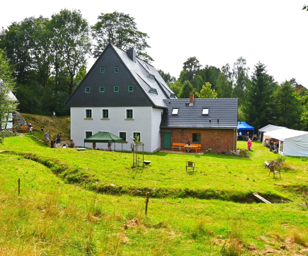

Końcowy odbiór prac konserwatorskich
Przede wszystkim dom, ale trochę muzeum
– To będzie nasz dom, w którym będziemy mieszkać, na razie okresowo, a w przyszłości może na stałe. W środku mamy przygotowane dodatkowe pomieszczenia i istnieje możliwość ich wynajmowania, ale nie jest to nasz główny plan. Bardzo byśmy chcieli, aby młyn był domem był otwartym. Chcemy pokazywać część młyńska, cieszymy się że będziemy mogli otworzyć drzwi dla gości. Nie będzie to muzeum w pełnym słowa znaczeniu, ale będzie czasem otwarte dla zainteresowanych – mówi pan Jacek.
W nadaniu remontowi rozgłosu udział miała grupa entuzjastów, zwana „ruinersami”, którzy, tak jak my mieszkają lub remontują stare, zapomniane domy i gospodarstwa. W wydarzenie włączyli się też chętnie mieszkańcy Wojciechowa. Wszyscy będą zaangażowani w dniu otwartego młyna, bo fakt, że młyn jest niemal taki jak dawniej ma dla nich wielkie znaczenie.
